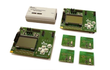

Набор представляет собой завершенную аппаратную платформу и инструмент для отладки программного обеспечения. Предустановленное демонстрационное ПО позволяет оценить качество передачи и приема данных. Радиочастотный диапазон и надежность платформы может быть протестирована при различных РЧ параметрах, также возможно измерение потребления энергии в различных режимах работы. Данный набор поддерживает работу только в диапазонах 868 МГц и 915 МГц. Для разработки и отладки приложений диапазона 433 МГц требуется дополнительный набор CC11XLEMK-433.
В состав набора входит: две оценочные платы SmartRF Transceiver Evaluation Board (TrxEB), два оценочных модуля на базе трансивера CC110L, оценочный модуль на базе приемника CC113L, оценочный модуль на базе передатчика CC115L, а также отладочный инструмент для микроконтроллеров MSP430.
Отличительные особенности:
  • оценочная плата SmartRF Transceiver Evaluation Board (TrxEB):
    • установлен микроконтроллер MSP430F5438A;
    • интерфейс USB на базе CC2511;
    • установлена дополнительная Flash-память с последовательным интерфейсом;
    • установлен ЖК индикатор 128×64;
    • пользовательские кнопки, пользовательские светодиоды;
    • установлен 3-х осевой акселерометр, датчик освещенности;
    • поддержка интерфейса JTAG;
    • сигналы линий ввода/вывода доступны на контактных площадках;
    • схема питания микроконтроллера и периферии;
    • установлен коннектор для подключения оценочных модулей;
    • конфигурирование платы с помощью переключателей;
  • оценочный модуль передатчика:
    • выполнен на базе передатчика CC115L:
      • программируемый уровень выходной мощности до +12 dBm;
      • программируемая скорость передачи данных от 0.6 до 600 Кбит/с;
      • гибкая поддержка пакетно-ориентированных систем;
      • автоматическая генерация контрольной суммы;
      • поддержка 2-FSK, 4-FSK, GFSK, и OOK модуляции;
      • полностью интегрированный синтезатор частоты;
      • быстрый старт (переход в рабочий режим) из режима Sleep – 240 мкс;
      • потребление 200 нА в режиме Sleep;
      • буфер передатчика 64 Байта;
    • установлены все необходимые внешние компоненты;
    • высокоэффективная печатная антенна;
    • возможность установки SMA коннектора для внешней антенны;
  • оценочный модуль приемника:
    • выполнен на базе приемника CC113L:
      • высокая чувствительность;
      • буфер приемника 64 Байта;
  • модуль трансивера:
    • выполнен на базе CC110L:
      • 4 Байта Rx буфер и Tx буфер;
      • поддержка работы с CC1190;
  • полная программная поддержка и документация, примеры и демонстрационное ПО.
