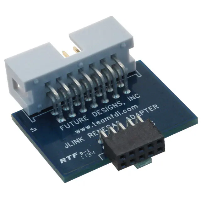

8.06.00 J-Link 19-Pin Cortex-M Adapter
Augswan
