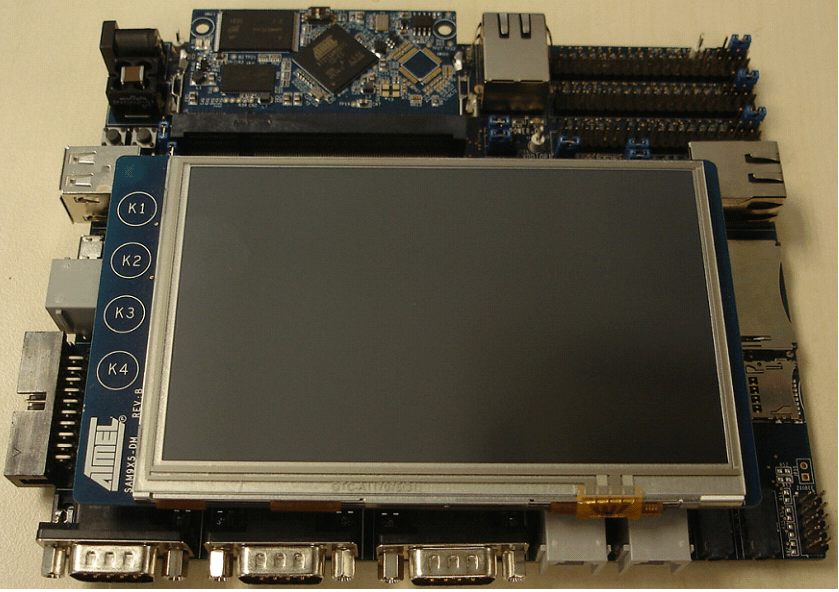

Пользователи получают возможность разработки высококачественных пользовательских интерфейсов, систем автоматизации и управления.
Оценочный набор имеет модульную конструкцию, что придает определенную гибкость при разработке встраиваемых систем. В состав набора входит: процессорный модуль на базе микроконтроллера SAM9X35 и материнская плата, на которую устанавливатеся процессорный модуль, опционально в наборе может присутствовать плата ЖК дисплея.
Процессорный модуль представляет собой одноплатный компьютер с установленными ключевыми компонентами, который подключается к материнской плате посредством коннектора SODIMM200. Помимо процессора на плате имеется дополнительная память, Ethernet PHY трансивер и схема питания микроконтроллера и периферии.
Материнская плата рассчитана на подключение процессорного модуля и содержит все необходимые коммуникационные порты, интерфейсы и периферию для оценки возможностей микроконтроллера.
На плате дисплея установлен 5-дюймовый цветной TFTдисплей с резистивным сенсорным экраном, драйвер подсветки, сенсорные кнопки по технологии QTouch и устройство 1-Wire для хранения такой информации как тип микроконтроллреа, имя производителя, дата производства и пр. (серийный номер).
Отличительные особенности и характеристики:
- компактный процессорный модуль (одноплатный компьютер):
- установлен микроконтроллер SAM9X35;
- рабочая частота до 400 МГц;
 - установлен кварцевый резонатор 12 МГц и 32768 Гц;
 - установлена память:
- DDR2 1 Гбит;
 - NAND Flash 2 Гбит;
 - память с последовательным интерфейсом SPI DataFlash 32 Мбит;
 - EEPROM 512 Кбит;
 - 1-Wire EEPROM 1 КБайт;
 - схема питания микроконтроллера и периферии;
 - Ethernet PHY трансивер;
 - два пользовательских светодиода;
 - коннектор SODIMM200 для подключения к материнской плате;
 - материнская плата:
- аудио интерфейс на базе кодека WM8731 (выход на наушники, линейный вход);
 - два высокоскоростных интерфейса MCI Card;
 - Ethernet контроллер 10/100 MII/RMII, порт с индикаторами статуса;
 - два канала интерфейса CAN, драйверы интерфейса;
 - три порта RS232 с драйверами;
 - два порта USB Host;
 - порт USB Device/Host;
 - интерфейс для подключения LCD;
 - интерфейс для подключения ZigBee модуля;
 - телефонный интерфейс на базе CX20548;
 - слот для карт памяти MicroSD, SD/MMC;
 - коннектор для подключения камеры;
 - порты расширения;
 - схема питания, схема сброса;
 - интерфейс отладки JTAG;
 - плата дисплея:
- 5-дюймовый TFT дисплей с сенсорным экраном, разрешение 800×480;
 - 24-битный RGB интерфейс;
 - драйвер подсветки;
 - регулятор напряжения 3.3 В;
 - пользовательские сенсорные кнопки;
 - установлен драйвер сенсорных кнопок;
 - установлено 1-Wire устройство DS2433S;
 - полная программная и техническая поддержка.
