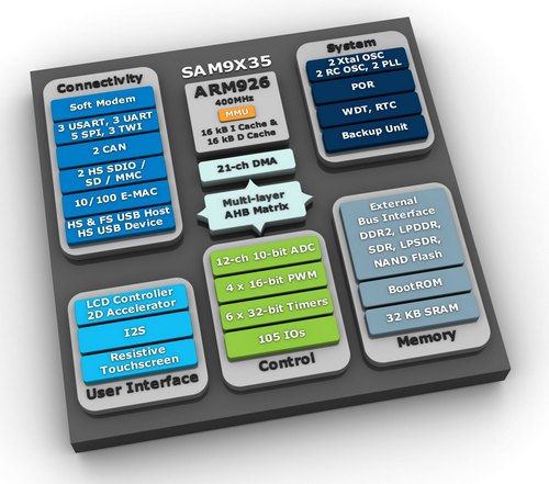

Блок-схема микроконтроллеров Atmel SAM9X15

  • богатая периферия для организации коммуникации и пользовательского интерфейса.
Набор периферии микроконтроллеров может включать: полноскоростной интерфейс USB 2.0 Host и USB 2.0 Device, 10/100 Ethernet интерфейс, CAN интерфейс, уникальный программный модем, интерфейс SD/SDIO/MMC, контроллер LCD, периферия для работы с резистивным сенсорным экраном, интерфейсы для подключения камеры и аудио интерфейс, а также стандартную для микроконтроллеров периферию.
  • поддержка памяти DDR2;
Микроконтроллеры поддерживают работу с DDR2, а также с NAND Flash с 24-битным механизмом коррекции ошибок. Также реализована поддержка других типов памяти SDRAM и NOR Flash, возможность размещения загрузчика в NAND Flash, на SD карте, DataFlash или DataFlash с последовательным интерфейсом.
  • высокая скорость работы и пропускная способность;
Высокая производительность достигается за счет внедрения многоуровневой матричной шины, многоканального DMA контроллера и двойного интерфейса внешней шины.

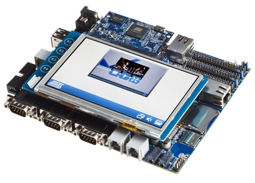

Компания предлагает отладочные наборы и программное обеспечение для быстрой оценки возможностей и разработки кода. Все отладочные наборы поставляются с бесплатными программными пакетами для ОС Android, Linux и Windows. Оценочные наборы выпускаемые компанией – SAM9G15-EK, SAM9G25-EK, SAM9G35-EK, SAM9X25-EK, SAM9X35-EK.
Оценочные наборы Atmel SAM9G15-EK, SAM9G25-EK, SAM9G35-EK, SAM9X25-EK, SAM9X35-EK
Каждый набор имеет модульную конструкцию и состоит из процессорного модуля, материнской платы и платы дисплея (опционально).
