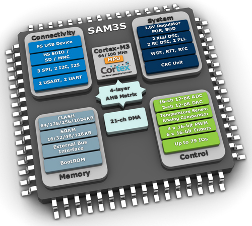

Блок-схема  ARM микроконтроллеров Atmel SAM3S16
Основные параметры и отличительные особенности:
  • ядро:
    • ARM Cortex-M3 rev.2, рабочая частота 100 МГц;
    • модуль защиты памяти;
    • набор инструкций Thumb-2;
  • память:
    • 1024 КБайт встроенная Flash, 128-битный доступ;
    • 128 КБайт SRAM;
    • 16 КБайт ROM со встроенным загрузчиком;
    • 8-битный контроллер статической памяти;
  • система:
    • встроенный регулятор напряжения;
    • система сброса при подаче питания, BOD и сторожевой таймер;
    • возможность тактирования от керамического или кварцевого резонатора: от 3 до 20 МГц;
    • высокоточный встроенный RC осциллятор 8/12 МГц, возможность подстройки частоты с приложения;
    • два PLL до 240 МГц для тактирования ядра и интерфейса USB;
    • встроенный датчик температуры;
    • 22 канальный DMA контроллер;
  • периферия:
    • интерфейс USB 2.0 Device: 12 Мбит/с, 2668 Байт буфер FIFO, до 8 двунаправленных конечных точек, встроенный трансивер;
    • два USART с поддержкой IrDA, RS485, SPI, Manchester и Modem режимов;
    • два двухпроводных UART;
    • два модуля TWI, один канал SPI, I2S, SDIO/SD/MMC;
    • шесть трехканальных 16-битных таймеров счетчиков с режимом захвата, сравнения, генерации сигнала, ШИМ;
    • 4-канальный 16-битный ШИМс комплементарными выходами, входом ошибки, 12-битным счетчиком генерации «мертового» времени для управления электроприводами;
    • 32-битный таймер реального времени и часы реального времени с календарем и режимом будильника;
    • 15-канальный АЦП;
    • двухканальный 12-битный ЦАП;
    • аналоговый компаратор;
    • до 79 линий ввода/вывода общего назначения;
    • три 32-битных контроллера параллельного ввода/вывода;
  • корпус: 100-выводный LQFP.
Микроконтроллер поддерживает технологию емкостного сенсорного интерфейса QTouch, поэтому пользователи могут организовать сенсорные кнопки и слайдеры посредством программной библиотеки, предлагаемой компанией. Микроконтроллер сохраняет работоспособность при напряжении питания 1.62 В – 3.6 В, потребление может достигать 200 мкА/МГц в динамическом режиме на низкой рабочей частоте, 300 мА на рабочей частоте 100 МГц и 3 мкА в режиме Back-up с активными часами реально времени.
