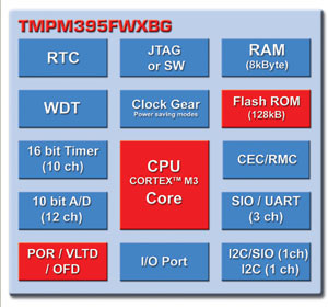

Компания Toshiba Electronics анонсировала 32-битный ARM микроконтроллер на базе ядра Cortex-M3 TMPM395FWXBG в миниатюрном корпусе, который имеет высокую производительность наряду с низким уровнем напряжения питания – 1.7 В и током потребления в режиме ожидания всего 1 мкА. Микроконтроллер рассчитан на применение в портативных устройствах с батарейным питанием, а также в бытовой технике и домашних устройствах. Высокоэффективное ARM ядро с рабочей частотой до 20 МГц и оптимизированной архитектурой, наличие различных рабочих режимов гарантирует минимальный расход энергии во время работы и ток потребления снижается до 1 мкА.
Toshiba Electronics TMPM395FWXBG
Микроконтроллер TMPM395FWXBG позволяет значительно упростить приложения с возможностями дистанционного управления благодаря наличию модуля поддержки протокола СЕС (Consumer Electronics Control) и препроцессора сигналов дистанционного управления. Для домашней техники и бытовых приборов наличие детектора тактовой частоты позволяет облегчить аппаратный мониторинг и контроль тактовой частоты, чтобы обеспечить совместимость с требованиями стандарта IEC60730 (Class B).

Основные параметры и характеристики:
  • ядро ARM Cortex-M3, рабочая частота до 20 МГц:
    • набор инструкций Thumb2
    • поддержка 16-битных и 32-битных инструкций
  • встроенная ROM память 128 КБайт, RAM – 8 КБайт;
  • высокая производительность и низкое энергопотребление:
    • операция 32-битного умножения проводится за один машинный цикл
    • операция деления займет от 2 до 12 машинных циклов (в зависимости от делителя и делимого);
  • 10-канальный 16-битный таймер/счетчик с функцией захвата/сравнения;
  • часы реального времени (время, календарь, программная коррекция хода);
  • сторожевой таймер;
  • три канала последовательного интерфейса общего назначения: режим UART или синхронный режим, наличие FIFO буфера;
  • четыре канала последовательного синхронного интерфейса (SSP): режим SPI;
  • 2 канала интерфейса I2C;
  • препроцессор сигналов дистанционного управления, аппаратная поддержка протокола CEC;
  • 10-битный 12-канальный АЦП: время преобразования 128 мкс (при тактовой частоте 10 МГц);
  • 46 источников внутренних прерываний, 11 источников внешних прерываний, 7 уровней приоритета;
  • 91 линий ввода/вывода;
  • диапазон питающего напряжения 1.7 В – 3.6 В (встроенный регулятор);
  • миниатюрный корпус: 120-выводный P-TFBGA, 6 × 6 × 0.5 мм.
Встроенная Flash память микроконтроллера выполнена по технологии NANO FLASH, обеспечивающей очень малое время ответа, быструю запись и стирание содержимого, низкое энергопотребление.
Детектор тактовой частоты – это аппаратный модуль, позволяющий автоматически определять аномальную тактовую частоту без сложного программного механизма.
