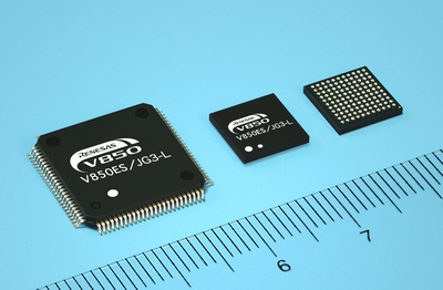

Renesas пополнила семейство 32-битных микроконтроллеров V850ES/Jx3-L
Renesas V850ES/JG3-L
Компания Renesas Electronics анонсировала восемь 32-разрядных микроконтроллеров семейства V850, вошедших в существующую серию J. Эти микроконтроллеры V850ES/Jx3-L являются расширением успешной линейки микроконтроллеров, представленных в начале 2010 года, имеют низкое энергопотребление и разработаны для применения в портативных приложениях и устройствах. Микроконтроллеры V850ES/JG3-L имеют объем встроенной Flash-памяти от 768 КБайт до 1 МБайт и до 80 КБайт SRAM, четыре микроконтроллера из семейства имеют встроенный USB 2.0 контроллер.
Благодаря своим характеристикам, данные микроконтроллеры идеальны для применения в интеллектуальных измерительных устройствах.
Renesas: микроконтроллеры V850ES/JG3-L
