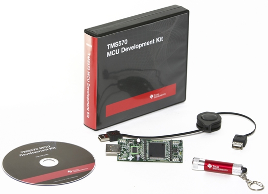

Hercules USB Stick содержит встроенный JTAG эмулятор типа XDS100v2, позволяет получить доступ к нескольким ключевым периферийным выводам микроконтроллера и питается от интерфейса USB.
В состав набора входит руководство по быстрому старту и все необходимое программное обеспечение.
Отличительные особенности:
  • компактная отладочная плата в форм-факторе USB Stick;
  • установлен микроконтроллер Hercules TMS570LS20216:
    • рабочая частота до 220 МГц;
    • два, работающих параллельно, жестко связанных между собой ядра ARM Cortex-R4F со встроенным аппаратным модулем для выполнения операций с плавающей точкой;
    • поддержка математики с плавающей точкой одинарной и двойной точности для реализации комплексных вычислений;
    • отвечает требованиям стандарта ISO26262 ASIL-D и IEC 61508 SIL-3, а также прошли ARC-Q100 квалификацию для применения в автомобильной технике;
    • работоспособность при температуре 125°С
    • Flash-память 2 МБайт, 160 КБайт RAM;
    • 16-битный интерфейс внешней шины;
    • контроллер прямого доступа к памяти;
    • 10/100 Мбит/с Ethernet контроллер;
    • USB Host контроллер, USB Device;
    • три CAN контроллера, интерфейс I2C, три канала MibSPI, два стандартных SPI;
    • два 10/12-битных АЦП;
    • питание ядра – 1.2 В, питание ввода/вывода – 3.3 В;
  • встроенный USB эмулятор XDS100v2 для JTAG отладки;
  • схема моста SCI-RS232;
  • доступ к основным линиям ввода/вывода (периферийным выводам);
  • установлен датчик температуры;
  • установлены пользовательские светодиоды, кнопки;
  • установлен акселерометр, датчик освещенности;
  • порт и драйвер CAN интерфейса;
  • полная программная поддержка:
    • среда разработки Code Composer Studio с С/С++ компилятором, компоновщиком и отладчиком;
    • инструмент настройки периферии HALCoGen;
    • инструменты программирования Flash;
    • среда разработки/ассемблер/симулятор HET;
    • примеры приложений.
