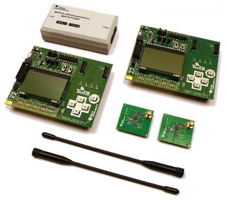

В состав набора входят все необходимые аппаратные и программные инструменты для быстрой разработки приложений, тестирования линии связи и оценки возможностей однокристальных трансиверов CC1120DK.
Благодаря модульной конструкции (отладочная плата и беспроводные оценочные модули) возможно расширение возможностей набора. Набор раcсчитан на работу в ISM диапазоне 868 МГц и 915 МГц, но возможно приобретение дополнительных оценочных модулей для работы на других частотах.
Отладочная плата выполнена на базе микроконтроллера MSP430F5438 и имеет USB порт, установленный матричный ЖК индикатор с разрешением 128×64 точки, а также установлен 3-х осевой акселерометр и датчик освещенности. Предустановленное ПО позволяет оценить качество беспроводного соединения.
Беспрводные оценочные модули входящие в состав набора выполнены на базе трансивера CC1120.
Отличительные особенности:
  • отладочная плата SmartRF Transceiver:
    • установлен микроконтроллер MSP430F5438;
    • коннектор и порт USB, контроллер USB СС2511;
    • установлен матричный ЖК индикатор;
    • коннекторы для подключения беспроводных модулей;
    • установлена дополнительная Flash-память с последовательным интерфейсом SPI;
    • установлен датчик освещенности, акселерометр;
    • дополнительные контакты с сигналами линий ввода/вывода;
    • порт JTAG;
    • пользовательские кнопки, светодиоды;
    • конфигурирование основных параметров с помощью переключателей;
    • несколько вариантов питания платы, в том числе от батарей (входят в комплект);
    • предустановленное демонстрационное ПО;
  • беспроводной оценочный модуль CC1120EM:
    • установлен однокристальный трансивер CC1120:
      • высокопроизводительный однокристальный трансивер ISM диапазона;
      • превосходная селективность;
      • высокая чувствительность приемника;
      • поддержка работы в диапазоне 170 / 433 / 868 / 915 / 950 МГц;
      • раздельные встроенные буферы приемника и передатчика;
      • программируемый уровень выходной мощности;
      • сиcтема RSSI;
      • низкое энергопотребление, широкий диапазон напряжения питания;
    • установлены все необходимые внешние компоненты;
    • установлен SMA коннектор для подключения внешней антенны;
    • установлены коннекторы для подключения к отладочной плате;
  • USB-JTAG адаптер MSP-FET430UIF:
    • отладочный интерфейс позволяет отлаживать микроконтроллеры семейства MSP430, используя USB порт РС;
    • встроенный пользовательский интерфейс включает ассемблер, линкер, симулятор, отладчик на уровне исходных кодов, ограниченный по коду Си-компиллятор;
    • перестраиваемая конфигурация питания в пределах 1.8 В...5.0 В;
    • совместим с инструментарием TI и сторонних производителей.
  • полная программная поддержка, включая примеры приложений исходные коды.
