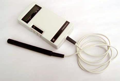

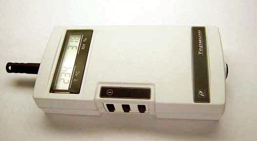

Модификации
ИТ5-ТР-1
ИТ5-ТР-2
Внешний вид
Способ присоединения
датчика относительной
влажности
Жесткое крепление к корпусу
Присоединение гибким кабелем
Рэлсиб - ИТ5-ТР-1
