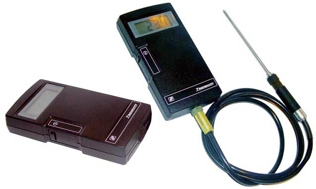

Измеритель температуры цифровой переносной ИТ5-Т «Термит» предназначен для измерения температуры твердых, газообразных, жидких и сыпучих сред, температуры поверхности твердых тел и т.
д.
Измеритель применяется в пищевой промышленности, сельском и коммунальном хозяйствах и машиностроении, на железнодорожном транспорте и других отраслях промышленности.
Измеренное значение текущей температуры рабочей среды отображается на индикаторе измерителя.
Датчик температуры присоединяется к измерителю по двухпроводной (трехпроводной) схеме, одним из трех способов:
  • жесткое крепление к корпусу измерителя
  • присоединение гибким кабелем
  • присоединение гибким кабелем через разъем типа РС-4
