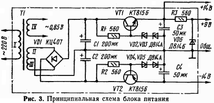

Блок питания термометра
Блок питания (рис. 3) собран по распространенной схеме. Опорные напряжения формируются стабилитронами VD2—VD6. Сердечник трансформатора питания имеет сечение 2,5 см2. Его первичная обмотка намотана проводом ПЭВ 0,1 и содержит 5000 витков. Вторичные обмотки II и III намотаны проводом ПЭВ 0,14 и содержат 2 х 400 витков; обмотка IV—20 витков провода ПЭВ 0,31.

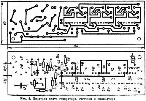

плата генератор прямоугольных импульсов со счетчиком и индикаторами

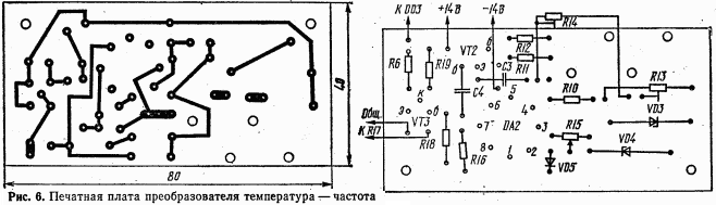

плата преобразователь температура - частота

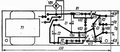

плата блок питания, включая и трансформатор
Весь термометр собран на трех печатных платах из фольгированного стеклотекстолита толщиной 1,5 мм. На одной из них, с габаритами 130 х 40 мм, из двустороннего стеклотекстолита собран генератор прямоугольных импульсов со счетчиком и индикаторами (рис. 5). На второй, с габаритами 80 Х 40 мм, собран преобразователь температура — частота (рис. 6) и на третьей, с габаритами 130 х 40 мм, собран блок питания, включая и трансформатор (рис. 7). Платы с помощью уголков крепятся к основанию из гетинакса толщиной 3 и размером 130 Х 90 мм. Все три платы размещены s корпусе размером 135 х 100 х 50 мм, спаянном из фольгированного стеклотекстолита толщиной 2 мм. Корпус оклеен пленкой, имитирующей ценные породы дерева. Окно для считывания показаний яа лицевой стороне корпуса термометра закрыто оргстеклом сине-зеленого цвета. Кабель датчика наматывается на выступы на задней стенке термометра. Там же выводится и кабель питания прабора. Для калибровки термометра использовались цифровой частотомер Ч3-32 и цифровой промышленный термометр. При использовании простых термометров и частотомеров точность настройки может достигать 0,3...0,5°С.
Для калибровки преобразователя от базы транзистора VT3 отсоединяют генератор и к выходу преобразователя (коллектор VT3) присоединяют частотомер. Предварительно резистором R15 устанавливают ток через датчик VD5, равный 1,0 мА. Затем датчик помещают в среду, имеющую температуру 100 °С (кипящая вода), одновременно контролируя температуру термометром, Резистором R14 устанавливают выходную частоту 1000 Гц. Затем датчик охлаждают до 0°С (тающий снег) и резистором R13 срывают колебания интегратора — частота 0 Гц. Эти операции повторяют 3—4 раза для устранения взаимного влияния резисторов R13 и R14. Затем присоединяют генератор к базе транзистора VT3 и резистором R2 устанавливают показания счетчика при температуре 99,9 °С, равным 99,9. После этого проверяют линейность устройства во всем диапазоне. При необходимости настройку повторяют.

  • Объясните, плз, зачем там по два стабилитрона в блоке питания (рис 3) ;)
  • Видимо, из-за отсутствия на тот момент времени у автора стабилитрона с напряжением стабилизации 16 В (14 В - 17 В)...
