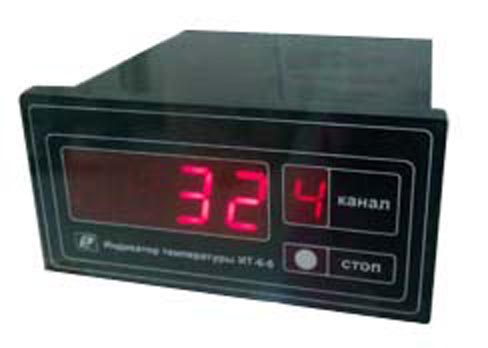

Индикатор температуры цифровой шестиканальный ИТ6-6 предназначен для измерения температуры твердых, газообразных, жидких и сыпучих сред и металлических поверхностей и т.
Контест
ИТ6-6-50М15 706 ₽
д. Прибор применяется в пищевой промышленности, сельском и коммунальном хозяйствах, в машиностроении, на железнодорожном транспорте и других отраслях промышленности.
Прибор имеет пять модификаций, отличающихся типом подключаемых датчиков температуры и диапазоном измеряемой температуры.
Измерение температуры может одновременно производиться в шести точках измерения объекта эксплуатации. Измеренное значение текущей температуры рабочей среды и номер измерительного канала отображаются на встроенном цифровом индикаторе и индикаторе каналов прибора.
Рэлсиб - ИТ6–6
