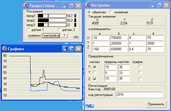

Программа состоит из трех окон:
  • основное окно: показания датчиков, границы оповещения
  • графики
  • окно настроек
Программа
Рассмотрим окно настроек:
Программа с помощью АЦП Game porta преобразует входящий сигнал в число 0…65535 (текущее значение в окне настроек). Для пересчета снятых с порта значений R в температуру t применяется функция:
  • линейная - показания равны t=а*R+b
  • обратная функция t=a+b/(c*R+d)
  • где a,b,c,d – коэффициенты
При выходе температуры за пределы max/min (окно Настройка/предупреждение) будет подаваться звуковой сигнал если стоит отметка «сигнал X,Y,Z». Отображение графиков на вкладке «График» включается галкой «график» в окне настроек. Настройки можно непосредственно редактировать в файле cfg.ini, там можно менять названия некоторых параметров.

5. Как определить коэффициенты
Допустим калибруем терморезистор, для этого нужен контрольный термометр. Берем температуру воды, льда и т.п. и записываем показания типа:
Контрольный прибор, градусы
Текущее значение
0 град
10400
36.6 град
5000
60 град
4000
и т.д. чем больше контрольных точек тем точнее будут программа будет определять температуру.
Далее например берем Exel (см. п.6. Закачка ) и методом «тыка» подбираем коэффициенты до совмещения графиков. Полученные коэффициенты вставляем в программы – настройки.
