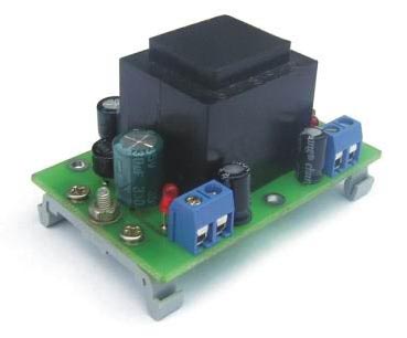

Блоки питания типа БП2 предназначены для питания стабилизированным напряжением 24 В различных радиоэлектронных устройств, а также для реализации интерфейса «токовая петля»: 0-5 мА; 0-20 мА и 4-20 мА.
Основные особенности блоков питания БП2
  • Индикация наличия напряжения в сети
  • Защита от перегрузки, короткого замыкания и перегрева
  • Индикация состояния каждого канала

Рэлсиб - БП2-2Б
Технические характеристики блоков питания БП2
Значения
БП2–2
БП2–2Б
БП2–4
Количество каналов
2
4
Входное напряжение переменного тока
220 В ± 15%
Частота входного переменного напряжения
50 Гц
Ток, потребляемый на холостом ходу
15.0 мА
30.5 мА
Номинальное напряжение 24 В
Номинальный ток
25 мА
Порог индикации перегрузки по току
32 мА
Амплитуда пульсаций выходного напряжения
100 мВ
Нестабильность выходного напряжения
при изменении напряжения питания
±1%
при изменении тока нагрузки
±0.5%
Коэффициент температурной нестабильности выходного
напряжения в рабочем диапазоне температур
±0.015 %/°С
Электрическая прочность изоляции
(действующее значение)
Вход–выход
3.0 кВ
Вход–корпус
1.5 кВ
Степень защиты корпуса
IP20
IP00
IP20
Средний срок службы
5 лет
Климатическое исполнение
УХЛ 4.2 по ГОСТ 15150–69
Условия эксплуатации
Температура
–20 … +55 °С
Относительная влажность
30 … 80%
Атмосферное давление
84.0 … 106.7 кПа
Габаритные размеры, не более
72 × 90 × 52 мм
45 × 68 × 43 мм
72 × 90 × 52 мм
Масса
не более 0.30 кг
