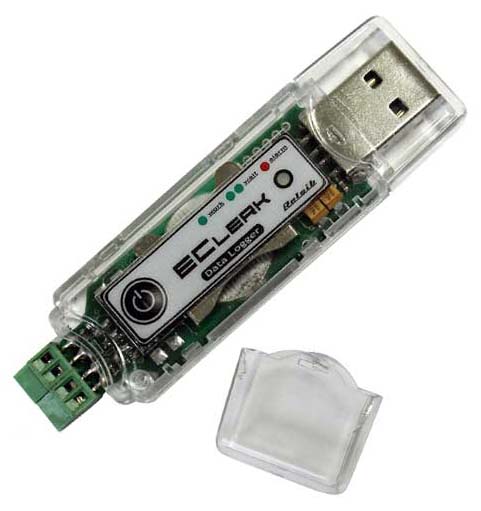

Регистраторы работают как автономно, используя недорогой элемент питания CR2032, так и с компьютером в режиме on-line, питаясь с USB-порта.
Основные особенности регистратора EClerk-USB-2Pt
  • широкий диапазон измеряемой величины
  • наличие юстировки пользователя
  • два канала измерения
  • внутренние/внешние датчики
  • измеряемый параметр – температура, двухканальный
  • высокая точность
  • низкое энергопотребление
  • большой объем внутренней памяти
  • эргономичный корпус
  • современный дизайн
  • понятный пользовательский интерфейс
