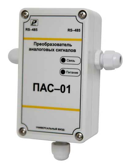

Преобразователь аналоговых сигналов ПАС-01-RS предназначен для преобразования сигналов, поступающих с первичных преобразователей в цифровой сигнал.
Средства сбора данных. Предназначен для преобразования сигналов, поступающих с первичных датчиков в цифровой сигнал. Применяется в промышленных сетях с протоколом Modbus....
Рэлсиб
Россия и страны СНГ
Преобразователь аналоговых сигналов ПАС-01-RS-Н
Рэлсиб
2 771 ₽
Прибор применяется в качестве подчиненного устройства (Slave) в промышленных сетях с протоколом Modbus.
ПАС-01-RS имеет один универсальный вход для подключения термопреобразователей и датчиков с унифицированным выходным сигналом тока или напряжения.
Модуль ввода-вывода поставляется совместно с программой-конфигуратором ПАС-ДВТ, при помощи которой можно не только настраивать тип входа, производить юстировку, вводить цифровую фильтрацию, задавать масштабные коэффициенты и границы измеряемых параметров, но также регистрировать данные измерений с представлением информации в виде таблицы и графика.

ПАС-01-RS-Н
 Рэлсиб - ПАС-01-RS-Н
Настенный
Герметичный корпус и три гермоввода для включения прибора в разрыв сети RS-485 и подключения к нему датчика. Может устанавливаться непосредственно около датчика для подключения к общей сети сбора данных
