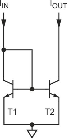

Получить стабильный выходной ток на удивление несложно. Простейший метод основан на использовании токового зеркала – двух транзисторов, изготовленных на одном кристалле, а значит, имеющих идентичные характеристики, геометрию и температуру, и соединенных, как показано на Рисунке 1. Напряжения база-эмиттер обоих устройств одинаковы, поэтому выходной ток, текущий в коллектор T2 равен входному току, втекающему в коллектор T1.
Основная схема токового зеркала.
Рисунок 1. Основная схема токового зеркала.
Этот анализ подразумевает, что транзисторы T1 и T2 идентичны и изотермичны, а их коэффициенты усиления тока настолько велики, что базовыми токами можно пренебречь. В анализе также игнорируется напряжение Эрли, из-за которого коллекторный ток меняется с изменением коллекторного напряжения.

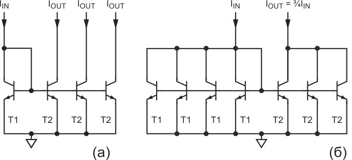

Такие токовые зеркала можно делать на основе n-p-n или p-n-p транзисторов. Если T2 собрать из n транзисторов, соединенных параллельно, выходной ток будет в n раз больше входного, как показано на Рисунке 2а. Если T1 состоит из m транзисторов, а T2 – из n транзисторов, то выходной ток будет в n/m раз больше входного тока, как показано на Рисунке  2б.

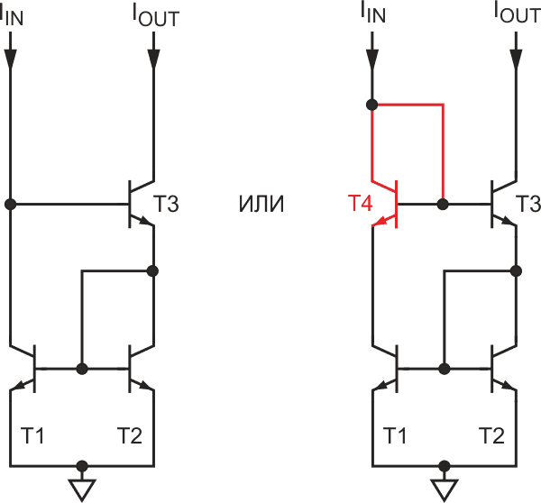

Если влиянием эффекта Эрли пренебрегать нельзя, его можно свести к минимуму, используя несколько более сложное токовое зеркало Уилсона. На Рисунке 3 показаны как трех-, так и четырехтранзисторная версии. Четырехтранзисторная версия точнее и имеет более широкий динамический диапазон.
Токовое зеркало Вильсона. Транзистор T4 в этой схеме необязателен, но он улучшает точность и динамический диапазон.
Рисунок 3. Токовое зеркало Вильсона. Транзистор T4 в этой схеме необязателен,

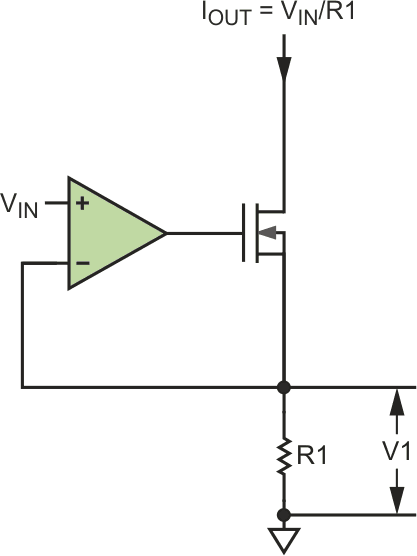

Когда нужен транскондуктивный усилитель (напряжение на входе/ток на выходе), сделать его можно на основе операционного усилителя с однополярным питанием, полевого транзистора с p-n переходом или МОП транзистора (наилучшим выбором обычно является MOSFET из-за отсутствия ошибки, вносимой базовым током) и прецизионного резистора, определяющего передаточную проводимость (Рисунок 4).
Рисунок 4. Транскондуктивный усилитель. VIN –> IOUT.
Эта схема и проста, и дешева. Напряжение на затворе MOSFET устанавливает ток через транзистор и резистор R1 таким, чтобы падение напряжения V1 на резисторе было равно входному напряжению VIN.

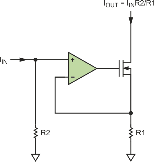

Если токовое зеркало должно быть элементом монолитной микросхемы, то идеально подойдут простые транзисторные токовые зеркала. Однако при использовании дискретных схем высокая цена согласованных пар транзисторов (из-за ограниченного спроса на них, а не из-за каких-либо производственных трудностей) делает токовое зеркало на операционном усилителе, показанное на Рисунке 5, наименее дорогим подходом. В этом токовом зеркале используется транскондуктивный усилитель плюс один дополнительный резистор.

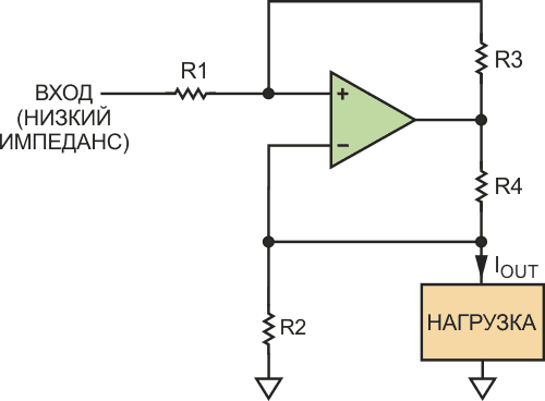

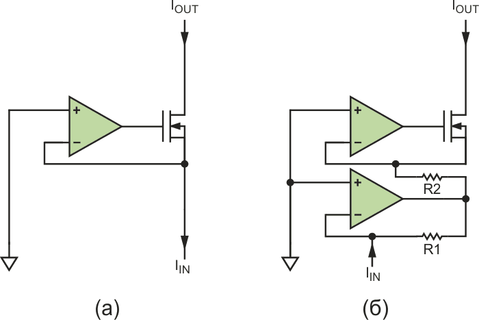

Токовые зеркала имеют относительно высокий, иногда нелинейный входной импеданс, поэтому они должны питаться от источника тока с высоким выходным сопротивлением (который иногда называют жестким источником тока). Если вход тока должен иметь низкий импеданс, требуется операционный усилитель. На Рисунке 6 показаны два токовых зеркала с низкими входными импедансами.
Токовое зеркало на операционном усилителе.
Рисунок 6. Токовые зеркала с низкими входными импедансами: (а) – инвертирующее,
(б) – неинвертирующее.

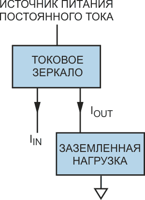

В базовых схемах токовых зеркал и источников тока полярность входного и выходного тока одинакова. Обычно эмиттеры/истоки выходных транзисторов заземлены напрямую или через токоизмерительный резистор, а выходной ток течет от коллектора/стока к нагрузке, другой вывод которой подключен к источнику питания. Это не всегда удобно, особенно когда один вывод нагрузки должен быть заземлен. Но это не проблема, если эмиттер/исток схемы могут быть подключены к источнику питания, как показано на Рисунке 7.
Токовое зеркало для заземленной нагрузки.
Рисунок 7. Токовое зеркало для заземленной нагрузки.

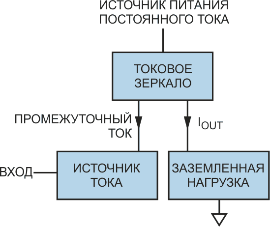

Если входной ток или напряжение привязаны к земле, необходимо использовать схему сдвига уровня. Есть различные варианты схем, но система, показанная на Рисунке 8, подходит для многих ситуаций. В этой простой схеме используется источник тока со стороны земли для управления токовым зеркалом, подключенным к источнику питания, который, в свою очередь, управляет нагрузкой. Заметим, что токовое зеркало может иметь усиления, поэтому сигнальный ток не обязательно должен быть таким большим, как ток нагрузки.

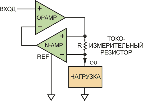

Современные высококачественные инструментальные усилители недороги, поэтому довольно просто создать биполярный источник тока, используя операционный усилитель (OPAMP), инструментальный усилитель (IN-AMP) и токоизмерительный резистор, как показано на Рисунке 10. Такие схемы проще, чем насос Хауленда, не зависят от резисторных цепей (кроме той, что интегрирована в инструментальный усилитель) и могут иметь размах напряжения в пределах примерно 500 мВ до каждой шины питания.
Биполярный источник тока на операционном и инструментальном усилителе.
Рисунок 10. Биполярный источник тока на операционном и

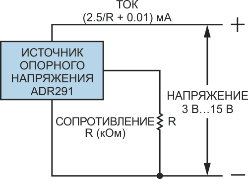

Схемы, которые мы рассматривали до этого момента, представляют собой усилители с прецизионными токовыми выходами. Их, конечно, можно использовать с фиксированным входом в качестве точных источников тока, но можно построить и более простые двухполюсные источники тока. Слаботочный источник опорного напряжения ADR291 в режиме ожидания потребляет около 10 мкА и имеет типовой температурный коэффициент 20 нА/°C. При добавлении сопротивления нагрузки, как показано на Рисунке 11, опорный ток в диапазоне напряжений питания от 3 до 15 В составляет (2.5/R + 0.01) мА, где R – сопротивление нагрузки в кОм.

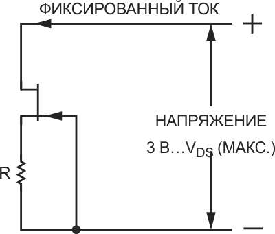

Если высокая точность не требуется, и все что нужно – это надежный униполярный источник тока, он может быть построен с использованием полевого транзистора с p-n переходом, работающего в режиме обеднения, и резистора. Эта схема, показанная на Рисунке 12, не особенно устойчива к температуре, и при заданном сопротивлении R ток может иметь значительный разброс от устройства к устройству, но она простая и недорогая.
Источник тока на полевом транзисторе с p-n переходом.
Рисунок 12. Источник тока на полевом транзисторе
с p-n переходом.

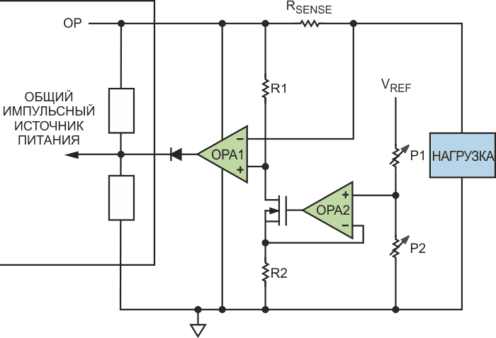

Недавно мне потребовалось запитать несколько светодиодов. Друзья-инженеры думали, что у меня возникнут проблемы с регулируемым источником тока, необходимым для управления яркостью. На самом деле, чтобы выполнить эту работу, я быстро доработал несколько блоков питания для ноутбуков, купленных за гроши на барахолке. На Рисунке 13 показана простая модификация схемы, которая питает светодиоды постоянным током. При небольших выходных токах он нормально работает при фиксированном выходном напряжении.
Источник питания ноутбука, модифицированный для ограничения выходного тока.
Рисунок 13. Источник питания ноутбука, модифицированный для ограничения выходного тока.
Чтобы сделать ток регулируемым, опорное напряжение – от блока питания или местное – подается на потенциометр, обозначенный как P1 и P2. OPA2 и MOSFET пропускают небольшой ток через резистор R1, создавая на нем падение напряжения. Ток нагрузки проходит через токоизмерительный резистор RSENSE. Если падение напряжения на токоизмерительном резисторе, обусловленное током нагрузки, превысит падение на резисторе R1, уровень напряжения на выходе усилителя OPA1 станет высоким, блокируя управление напряжением в блоке питания и ограничивая его выходное напряжение, чтобы не допустить превышения предельного значения выходного тока.
