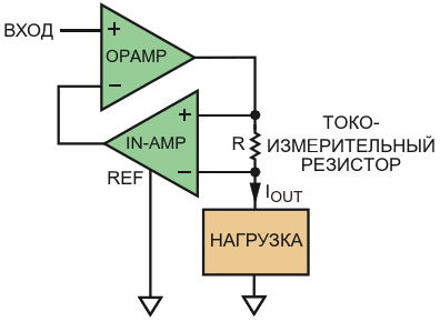

Рисунок 10. Биполярный источник тока на операционном и инструментальном усилителе
