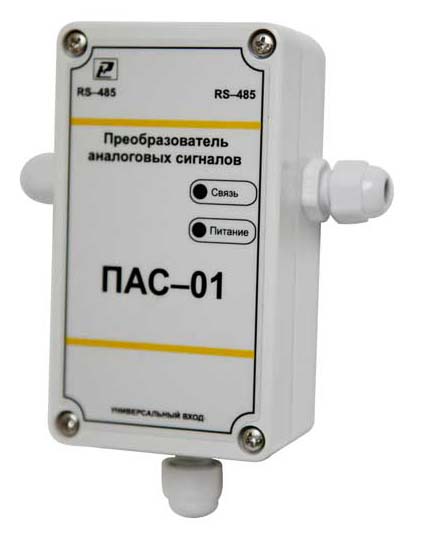

Преобразователь аналоговых сигналов ПАС-01-Е предназначен для преобразования сигналов, поступающих с первичных преобразователей в цифровой сигнал стандарта IEEE 802.3x (Ethernet) с целью подключения практически любого датчика к локальным сетям, а также к Интернет.
Средства сбора данных. Предназначен для преобразования сигналов, поступающих с первичных датчиков в цифровой сигнал. Применяется в промышленных сетях с протоколом Modbus....

Основные особенности преобразователей аналоговых сигналов ПАС-01-Е
  • Цифровая фильтрация измеренных параметров от промышленных импульсных помех
  • Коррекция измеренных параметров для устранения погрешности первичного преобразователя
  • Формирование аварийного сигнала при обнаружении неисправности первичного преобразователя
  • Высокая точность преобразования сигнала
  • Простой и понятный интерфейс пользователя
  • Компактный корпус
