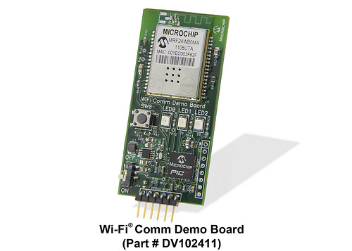

Плата поставляется с установленным Wi-Fi модулем MRF24WB0MA и 32-разрядным микроконтроллером семейства PIC32. Микроконтроллер имеет предустановленное демонстрационное ПО, которое позволит пользователям оценить различные режимы работы и функциональность Wi-Fi модуля.
Модули MRF24WB0MA – это сертифицированные Wi-Fi решения, имеющие простой программный интерфейс и легко интегрируются с TCP/IP стеком для 8-, 16- и 32-битных микроконтроллеров PIC. Эти малопотребляющие модули позволяют создать дешевые решения типа «Интернет везде».
Компания также предлагает бесплатный и полнофункциональный программный стек TCP/IP, который предоставляет все основные уровни для разработки проектов на основе Wi-Fi связи. Он включает в себя HTML, DHCP, DNS, IPv4/v6, SSL и т.д. В сочетании с экономичным модулем Wi-Fi и микроконтроллером PIC32 такой стек обеспечит высоко оптимизированное Wi-Fi решение для встраиваемых приложений.
Плата имеет свой преобразователь напряжения 3.3 В и снабжена дополнительно светодиодами статуса, пользовательской кнопкой, коннектором для расширения возможностей и отладочным портом.

  • компактное Wi-Fi решение, совместимое с точкой доступа IEEE 802.11 b/g/n;
    • установлен модуль MRF24WB0MA - FCC, IC, Wi-Fi сертифицированный и ETSI совместимый:
      • интегрированная PCB антенна;
      • диапазон частот 2.405-2.48 ГГц;
      • поддержка шифрования AES128;
      • простой 4-проводный SPI интерфейс для подключения к микроконтроллеру;
      • поддержка WEP, WPA-PSK, WPA2-PSK протоколов шифрования;
      • режим пониженного энергопотребления;
      • поддержка RSSI;
      • 36-выводный корпус для поверхностного монтажа;
    • установлен 32-разрядный микроконтроллер PIC32MX695F512H:
      • рабочая частота до 80 МГц;
      • 512 КБайт Flash, 128 КБайт SRAM;
      • 8-канальный DMA контроллер;
      • пять 16-битный таймеров, 5 каналов ШИМ, часы реального времени;
      • богатый набор коммуникационных интерфейсов;
      • встроенный Ethernet контроллер;
      • 10-битный 18-канальный АЦП;
      • до 53 линий ввода/вывода;
  • питание платы возможно от двух батарей типоразмера AAA;
  • установлен преобразователь напряжения 3.3 В, поддержка мониторинга напряжения батареи, установлен выключатель питания;
  • установлены светодиоды статуса, пользовательская кнопка;
  • место для установки коннектора расширения, к которому подведены сигнальные линии микроконтроллера. Возможность подключения сенсоров или дополнительных устройств ввода/вывода;
  • установлен коннектор отладочного интерфейса;
  • полная программная поддержка, включая исходные кода приложений и демонстрационное приложение.
