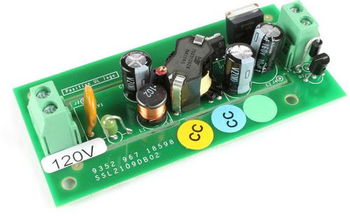

Это завершенное решение, оптимизированное для использования в неизолированных LED лампах с нерегулируемой яркостью. Модуль обеспечивает постоянный выходной ток 208 мА, выходная мощность до 19 Вт на нагрузке, выходное постоянное напряжение может быть в диапазоне 30 В – 90 В.
Драйвер SSL2109 – это высокоинтегрированное устройство, выполненное по технологии GreenChip, для его работы потребуется всего лишь 15 внешних компонентов, но при этом КПД достигает 95%, он сохраняет работу в широком диапазоне сетевого напряжения от 110 В до 230 В и обеспечивает максимальную выходную мощность 25 Вт.
Отличительные особенности оценочного модуля:
  • компактный AC/DC источник питания;
  • входное переменное напряжение: 100 В - 130 В;
  • выходное постоянное напряжение: 30 В – 90 В;
  • максимальная выходная мощность 19 Вт;
  • высокая точность регулировки тока;
  • эффективность более 94%;
  • коэффициент мощности более 0.5, при выходной мощности 12 Вт ;
  • высокая надежность, срок службы 26 тыс. часов при окружающей температуре 60°С;
  • встроенные системы защиты, порог срабатывания температурной защиты 80°С;
  • габаритные размеры 57 мм × 17.5 мм × 17.5 мм.
