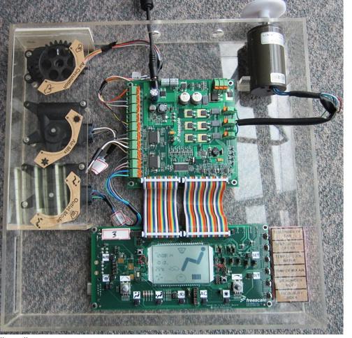

Типовой проект автомобильной системы климат-контроля Freescale RDS12GHVAC
RDS12GHVAC – типовой проект автомобильной системы климат-контроля, представляющий собой комплексное, завершенное, готовое к производству аппаратно-программное решение для OEM производителей.
Типовой проект выполнен на базе 16-разрядного микроконтроллера семейства S12G и аналоговых микросхемах для управления различными типами электродвигателей и поддерживается программными алгоритмами конфигурируемого автоматического климат-контроля. В целом проект – это готовая система климат-контроля с множеством функций.
В данную платформу входит основная плата управления с человеко-машинным интерфейсом, плата управления электродвигателями и набор электродвигателей для эмуляции работы заслонок воздуховодов и вентилятора. Платформа позволяет реализовать базовые функции автомобильной системы климат-контроля с использованием интерфейсов датчиков температуры, освещенности, влажности и качества воздуха наряду с конфигурируемыми алгоритмами управления климатом.
Сегментный ЖК дисплей, управляемый контроллером серии S08LG (опционально), способен отображать различную, полезную для водителя, информацию: температуру, скорость ветра и календарь.
Система предназначена для разработчиков автомобильных систем климат-контроля, позволяет сократить расходы и время на разработку и может использоваться в автомобилях с напряжением бортовой сети 12 В или 24 В.

Типовой проект Freescale RDS12GHVAC
Основные параметры
Параметр
Значение
Интерфейс подключения
CAN/LIN
Ядро базового элемента
S12
Базовый компонент
S12G
Разрядность, бит
16
Вспомогательный компонент
Микроконтроллер S08LG
MC33905
MC33932
 MC33937
Целевое напряжение, В
5.0 и 12.0/24
Напряжение питания, В
12.0/24.0
Источник питания
внешний
Комплектация:
  1. Основная плата управления
  2. Плата управления электродвигателями
  3. Набор электродвигателей разного типа
