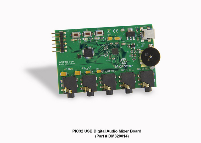

Ядром отладочной платформы является высокопроизводительный 32-разрядный микроконтроллер PIC32MX250F128. К ключевым особенностям отладочной платформы относится передача цифровых аудио данных с помощью USB Mini-B, линейный вход и вход для подключения микрофона для удобного соединения с источниками аналогового звука, такими как микрофоны или музыкальные инструменты, а также линейный выход и выход для наушников для подключения соответствующих устройств.
Данная отладочная платформа может использоваться для разработки портативных док-станций с расширенными функциями, благодаря которым можно реализовать микширование цифрового и аналогового звука. Может использоваться для 16/24-битного стерео воспроизведения и записи с частотой выборок до 48 кГц.
Питание плата получает от USB интерфейса и может использоваться с любым ПК, планшетом, игровой консолью или мобильным устройством, поддерживающего класс USB Audio Device. Специально для отладочноо набора компания предлагает библиотеку Compact MP3 Decode Library, которая для выполнения требует всего 21 КБайт ОЗУ.
Отличительные особенности:
  • полнофункциональная отладочная платформа для разработки приложений по работе с аналоговым и цифровым звуком;
  • установлен микроконтроллер PIC32MX250F128:
    • ядро PIC32, рабочая частота до 40 МГц;
    • 128 КБайт Flash-память, 32 КБайт ОЗУ;
    • 4-канальный DMA контроллер;
    • встроенный контроллер USB интерфейса;
    • интерфейс I²S, I²C, SPI, UART;
    • 12-канальный 10-битный АЦП, три аналоговых компаратора;
    • до 23 линии ввода/вывода общего назначения;
  • поддержка интерфейса I²S, 16/24-битные режимы работы;
  • установлен внешний аудио кодек;
  • опорная тактовая частота для аудио кодека поступает с микроконтроллера;
  • поддерживаемые функции обработки аудио:
    • 5-полосный эквалайзер;
    • микширование аналогового выхода;
    • выделение переходного затухания между стереоканалами и фильтрация шума;
    • автоматическое управление уровнем;
    • предустановленное демонстрационное ПО воспроизведения и записи звука;
  • полная программная поддержка, демонстрационные приложения и примеры.
