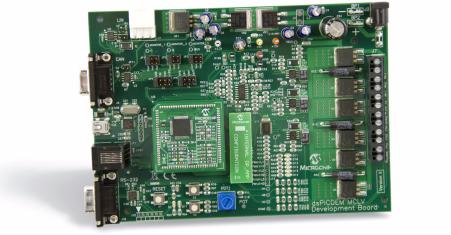

Разработка приложений ведется на базе цифровых сигнальных контроллеров семейства dsPIC33F и dsPIC33E. В состав набора входит высокоинтегрированная отладочная плата, которая поддерживает установку контроллеров в 28-выводном корпусе SOIC и процессорных модулей с установленными контроллерами dsPIC33F и dsPIC33E.
Набор пришел на смену отладочной платформе dsPICDEM MCLV (DM330021) и полностью обратно совместим с ней и всеми подключаемыми процессорными модулями, предназначенных для систем управления электродвигателями.
Отладочная плата поддерживает работу с встроенными в цифровые сигнальные контроллеры семейства dsPIC33E операционными усилителями, а также можно использовать внешние, установленные на самой отладочной плате. В комплект поставки включен процессорный модуль MA330031 для использования встроенных операционных усилителей.
Поддерживается управление электродвигателями с рабочим напряжением до 48 В и потребляемым током до 15 А. Отличительной особенностью отладочной платы является наличие различных коммуникационных интерфейсов, включая USB, CAN, LIN.
Компания обеспечивает полную и техническую программную поддержку разработчиков.
Отличительные особенности отладочного набора dsPICDEMTM MCLV-2:
  • полнофункциональная, высокоинтегрированная отладочная плата, поддерживающая контроллеры dsPIC33F и dsPIC33E в 28-выводном корпусе SOIC и 100-выводные процессорные модули с установленными контроллерами;
  • в состав набора входит процессорный модуль с установленным цифровым сигнальным контроллером dsPIC33EP256MC506:
    • основная периферия:
      • высокоскоростной ШИМ:
        • до трех пар ШИМ с независимым тактированием;
        • разрешение ШИМ 7.14 нс;
        • поддержка различных алгоритмов работы, возможность применения в различных приложениях;
        • программируемые входы ошибок;
        • гибкие настройки для синхронизации с АЦП;
        • генератор «мертвого» времени для нарастающего и спадающего фронта;
      • коммуникационные интерфейсы:
        • два UART (15 Мбит/с);
        • два 4-проводных SPI (15 Мбит/с);
        • модуль ECAN с поддержкой CAN 2.0;
        • два канала I2C с поддержкой SMBus;
      • аналоговая периферия:
        • 16-канальный 10-битный АЦП;
        • до 3-х операционных усилителей и компараторов с возможностью непосредственного подключения к АЦП, программируемый источник опорного напряжения;
        • модуль измерения времени заряда, поддержка до 16 каналов емкостного сенсорного интерфейса mTouch;
  • встроенный функционал для управления электродвигателями:
  • трехфазный мостовой инвертор, поддержка управления электродвигателями с рабочим напряжением до 48 В и потребляемым током до 15А;
  • возможность использования встроенные в микроконтроллеры или внешние на отладочной плате операционные усилители для датчиков тока;
  • обратная связь по фазному напряжению для безсенсорного управления безколлекторным электродвигателем;
  •  резистор-шунт по шине постоянного напряжения для реализации алгоритма односенсорного векторного управления;
  • резистор-шунт фазового тока для реализации алгоритма двухсенсорного векторного управления;
  • схема защиты от перегрузки по току;
  • входные/выходные управляющие ключи;
  • потенциометр;
  • светодиоды-индикаторы на выходах ШИМ;
  • подключение источника питания:
    • коннекторы для подключения внешнего питания для микроконтроллера и силовой части;
    • вход для подключения источника питания 24 В для контроллера;
    • специализированный коннектор питания для силовой части;
    • порт и драйвер CAN шины;
    • порт и драйвер LIN интерфейса;
    • UART коммуникация через USB интерфейс;
    • порт и драйвер RS232;
  • интерфейсы программирования:
    • коннектор ICSP для программирования контроллера;
    • коннектор RJ11 для программирования контроллера;
    • коннектор ICSP для программирования микроконтроллера PIC18LF2450 (мост USB-UART);
  • полная обратная совместимость с отладочной платформой DM330021;
  • полная программная поддержка, примеры приложений, описания алгоритмов работы.
