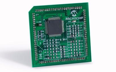

Контроллер выполнен в 64-выводном корпусе TQFP. Модуль предназначен для подключения к отладочным платформам DM330023-2, DM330021, а также к DM330023, DM330021.
Указанные отладочные платформы предназначены для разработки приложений управления электродвигателями, поддерживающих различные топологии и алгоритмы работы и именно этот процессорный модуль подразумевает использование внешних операционных усилителей, который установлены на отладочной плате, при этом необходимо сконфигурировать отладочную плату с помощью матричной платы из отладочного набора. Для использования встроенных в контроллер операционных усилителей следует использовать процессорный модуль dsPIC33EP256MC506 Internal OpAmp Motor Control PIM (MA330031).
Помимо самого цифрового сигнально контроллера на плате модуля установлены необходимые внешние пассивные компоненты.
Отличительные характеристики:
  • подключаемый процессорный модуль с установленным контроллером dsPIC33EP256MC506:
    • ядро:
      • производительность 70 MIPS;
      • 16-битная модифицированная Гарвардская архитектура;
      • набор Си-оптимизированных инструкций;
      • работа с 16-битными данными, 24-битные инструкции;
      • два 40-битных аккумулятора с функциями округления и переполнения;
      • 4-канальный контроллер DMA;
    • 256 Кбайт Flash-память, 32 Кбайт ОЗУ;
    • периферия:
      • высокоскоростной ШИМ:
      • до трех пар ШИМ с независимым тактированием;
      • разрешение ШИМ 7.14 нс;
      • поддержка различных алгоритмов работы, возможность применения в различных приложениях;
      • программируемые входы ошибок;
      • гибкие настройки для синхронизации с АЦП;
      • генератор «мертвого» времени для нарастающего и спадающего фронта;
    • коммуникационные интерфейсы:
      • два UART (15 Мбит/с);
      • два 4-проводных SPI (15 Мбит/с);
      • модуль ECAN с поддержкой CAN 2.0;
      • два канала I2C с поддержкой SMBus;
    • аналоговая периферия:
      • 16-канальный 10-битный АЦП;
      • до 3-х операционных усилителей и компараторов с возможностью непосредственного подключения к АЦП, программируемый источник опорного напряжения;
      • модуль измерения времени заряда, поддержка до 16 каналов емкостного сенсорного интерфейса mTouch;
    • напряжение питания 3.0 – 3.6 В.
  • установлены необходимые внешние пассивные компоненты;
  • подключение в специальный разъем на отладочной плате;
  • предназначен для разработки приложений управления электродвигателями;
  • модуль рассчитан на использование внешних операционных усилителей, установленных на отладочной плате;
  • питание микроконтроллера от отладочной платы.
