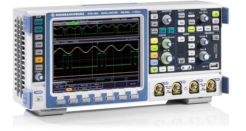

Благодаря своим превосходным измерительным характеристикам и разнообразию полезных функций, осциллографы R&S®RTM облегчают повседневную работу, как при разработке изделий, так и в сервисе.
Их компактные размеры, простое управление и великолепный экран делают эти приборы лучшим выбором для ежедневных задач контроля и измерений.
Rohde&Schwarz - RTM1054
Семейство R&S®RTM
Базовый модуль
Полоса пропускания
Каналы
R&S®RTM1054
500 МГц
4
R&S®RTM1052
500 МГц
2
Основные свойства
  • Компактные, точные, универсальные
  • Быстрое и эффективное обнаружение аномалий сигнала
  • Инструменты для быстрого анализа сигналов
  • Концепция интеллектуального управления
  • Надежные результаты для самых строгих требований
  • Синхронизация и декодирование протоколов последовательной передачи данных
Характерные особенности
  • Расширенные возможности синхронизации позволяют отслеживать важные события в сигнале
  • Выделение редких событий в сигнале упрощает отладку
  • Оптимальный обзор: режим X-Y(-Z)
  • Гибкий выбор режимов сбора данных
  • Режим «Smooth» для сглаживания непериодических сигналов
  • Подробный анализ стал проще: функция масштабирования и маркера событий
  • Функция «QuickMeas» – получение ключевых результатов нажатием одной кнопки
  • Расширенные функции измерения на основе положения курсора
  • БПФ-анализ сигнала в частотной области
  • Испытания на соответствие маске для выявления отклонений сигнала
  • Цветная маркировка органов управления делает удобной работу с прибором
  • Простая структура меню и специальные кнопки для быстрого выполнения измерений
  • Экран XGA высокого разрешения – идеальное отображение мельчайших деталей
  • Возможности подключения других устройств
  • Портативность благодаря компактной конструкции
  • Высокое временное разрешение – даже для длительных последовательностей сигналов
  • Малошумящие входные усилители обеспечивают великолепную точность измерений
  • Полная ширина полосы пропускания, даже для чувствительности 1 мВ/дел
  • Хорошая межканальная развязка предотвращает перекрестные помехи
  • Пассивные пробники обеспечивают точное измерение крутых фронтов импульсов
Применение
  • Поддержка различных стандартов последовательной передачи данных
  • Инструменты для синхронизации и декодирования интерфейсов I2C, SPI и UART/RS-232, LIN и CAN
  • Запуск по предопределенным сообщениям/адресам шины
  • Отображение результатов декодированной информации как в виде цветной кодировки сигналов шины, так и в виде таблицы.
  • Анализ записанных сигналов по событиям, представляющим интерес для пользователя, с помощью функций поиска и навигации.
