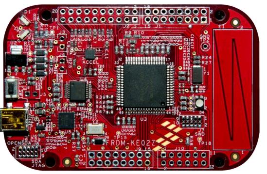

Это недорогой и функциональный набор программных и аппаратных инструментов для разработки и отладки индустриальных приложений, а также систем управления зданиями, промышленных преобразователей, систем управления электродвигателями.
Отличительной чертой микроконтроллеров серии KE02 – высокая устойчивость к электромагнитным помехам и встроенные схемы защиты от электростатического разряда, что позволяет применять их в приложениях, работающих в шумной электромагнитной среде. Микроконтроллеры выполнены по 90-нанометровой технологии с малым током утечки. Дополнительно, они выпускаются в различном корпусном исполнении с достаточно большим шагом выводов корпуса.
На отладочной плате установлен микроконтроллер MKE02Z64VQH2, самый производительный из серии, имеющий максимальный набор аналоговой и цифровой периферии. Помимо него на плате установлена дополнительная периферия и, впервые на отладочную плату интегрирован встраиваемый адаптер открытого стандарта для последовательной коммуникации и отладки, известный как OpenSDA. Адаптер позволяет реализовать некоторые режимы для последовательной коммуникации, программирования Flash-памяти и отладки.
Форм-фактор отладочной платы совместим с форм-фактором Arduino (3 модификация), что позволяет использовать широкий спектр плат расширения.
Отличительные особенности:
  • полнофункциональная отладочная платформа для разработки индустриальных приложений на микроконтроллерах Kinetis KE02;
    • установлен микроконтроллер MKE02Z64VQH2:
      • высокая устойчивость к электромагнитному шуму, встроенные схемы защиты от электростатического разряда;
      • встроенная Flash-память 64 Кбайт, ОЗУ – 4 Кбайт, EEPROM – 256 Байт;
      • встроенный модуль управления питанием с поддержкой трех режимов работы;
      • детектор низкого напряжения питания;
      • сторожевой таймер с независимым источником тактирования;
      • программируемый блок проверки контрольных сумм;
      • интерфейс отладки SWD;
      • 64-битный уникальный идентификатор;
      • 12-разрядный 16-канальный АЦП с несколькими режимами работы;
      • два аналоговых компаратора с 6-битным ЦАП и программируемым входом опорного напряжения;
      • один 6-канальный таймер FlexTimer/ШИМ;
      • два 2-канальных таймера FlexTimer/ШИМ;
      • один 2-канальный таймер периодических прерываний;
      • часы реального времени;
      • до 57 линий ввода/вывода общего назначения;
    •  установлен акселерометр MMA8451Q;
    • пользовательский RGB светодиод;
    • установлен датчик температуры (термистор);
    • установлен модуль приемопередатчика IrDA;
    • сенсорный интерфейс – слайдер;
    • интегрированный отладчик-программатор открытого стандарта;
    • простой доступ к линиям ввода/вывода микроконтроллера;
    • совместимый с Arduino форм-фактор, возможность использования плат расширения;
    • несколько режимов питания: USB интерфейс, батарея или внешний источник;
  • примеры приложений с открытым исходным кодом.
