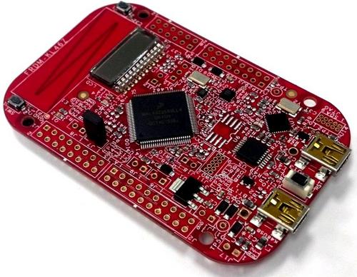

Отладочная плата Freescale FRDM-KL46Z
FRDM-KL46Z – полнофункциональная отладочная плата серии Freescale Freedom предназначенна для оценки возможностей и разработки приложений на 32-разрядных микроконтроллерах серии Kinetis KL46, выполненных на ядре ARM Cortex-M0+ .

Это недорогой и функциональный набор программных и аппаратных инструментов для разработки и отладки приложений в которых требуется наличие ЖК индикатора: электронные весы, термостаты, интеллектуальные приборы учета.
Микроконтроллеры серии Kinetis KL46 совместимы по программному коду, выводам и периферии с другими микроконтроллерами серии Kinetis L, а также с микроконтроллерами семейства Kinetis K40 (ядро ARM Cortex-M4). Отличительной чертой микроконтроллеров серии KL46, помимо сверхвысокой энергетической эффективности ядра Cortex-M0+, является наличие набора автономных периферийных модулей с интеллектуальным управлением энергопотреблением, контроллера интерфейса USB 2.0 и контроллера сегментного ЖК индикатора. Кроме того, микроконтроллер  поддерживает 10 режимов питания и множество возможностей управления частотой синхронизации.
На отладочной плате установлен микроконтроллер MKL46Z256VLL4, самый производительный из серии, имеющий максимальный набор аналоговой и цифровой периферии. Помимо него на плате установлена дополнительная периферия и интегрирован встраиваемый адаптер открытого стандарта для последовательной коммуникации и отладки, известный как OpenSDA. Адаптер позволяет реализовать некоторые режимы для последовательной коммуникации, программирования Flash-памяти и отладки.
Форм-фактор отладочной платы совместим с форм-фактором Arduino (3 модификация), что позволяет использовать широкий спектр плат расширения.
Отличительные особенности:
  • полнофункциональная отладочная платформа для разработки приложений с низким потреблением и приложений с батарейным питанием, в которых требуется наличие ЖК индикатора на микроконтроллерах Kinetis KL46;
    • установлен микроконтроллер MKL46Z256VLL4:
    • ядро ARM Cortex-M0+, работающее на частоте 48 МГц при напряжении питания 1.71 … 3.6 В;
      • специализированный движок манипуляции битами для ускорения работы с регистрами периферийных устройств и сокращения объема программного кода;
      • 256 КБайт Flash-памяти и 32 КБайт ОЗУ;
      • высокоскоростной многоканальный 16-разрядный АЦП;
      • 12-разрядный ЦАП;
      • быстродействующий аналоговый компаратор;
      • маломощные интерфейсы UART, SPI, 2× I2C;
      • встроенный контроллер USB 2.0 OTG;
      • встроенный контроллер сегментного ЖК индикатора;
      • поддержка емкостной сенсорной технологии;
      • большой набор многофункциональных таймеров для широкого спектра приложений, в том числе, для управления двигателями;
      • часы реального времени;
      • сторожевой таймер с независимым источником тактирования;
      • 80-битный уникальный идентификатор;
    • установлен акселерометр MMA8451Q;
    • установлен магнетометр MAG3110;
    • установлен датчик освещенности;
    • установлен на плату 4-разрядный сегментный ЖК индикатор;
    • два пользовательских светодиода, кнопки;
    • поддержка емкостного сенсорного интерфейса – слайдер;
    • интегрированный отладчик-программатор открытого стандарта OpenSDA;
    • простой доступ к линиям ввода/вывода микроконтроллера;
    • совместимый с Arduino форм-фактор, возможность использования плат расширения;
    • несколько режимов питания: USB интерфейс, батарея или внешний источник;
    • коннектор для измерения потребляемого тока;
  • примеры приложений с открытым исходным кодом.
