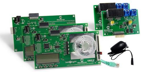

Данный стартовый набор представляет собой завершенное и готовое к применению решение и является одним из представителей целой платформы средств разработки и отладки -  Lighting Communications Development Platform. В состав набора входит два коммуникационных адаптера интерфейса DALI. Для разработки систем освещения с интерфейсом DMX512A предназначен набор DMX512A Starter Kit (DV160214-2).
В состав набора входит все необходимое аппаратное и программное обеспечение для реализации всех функций удаленного управления системами освещения, включая: две базовые (коммуникационные) платы (DM160214), плата для прототипирования (AC160214), два коммуникационных адаптера интерфейса DALI (AC160214-1), источник питания 9 В и набор соединительных кабелей.
Базовая коммуникационная плата – это высокоинтегрированное решение на микроконтроллере PIC16F1947, который выполняет все основные функции системы: реализует пользовательский интерфейс, обмен данным и управление цветным светодиодом. На плате также имеются: схема обеспечения питания, 4-канальная схема контроля постоянного тока через светодиод, схема обеспечения питанием микроконтроллера и периферии, ЖК индикатор и кнопки для пользовательского интерфейса, потенциометр для регулировки яркости светодиода, разъем для подключения коммуникационного адаптера. Светодиод Cree XLamp MC-E имеющий компактный форм-фактор снабжен коллиматором LEDnLIGHT LLC19N и установлен в специальный патрон, обеспечивающий высокое качество смешения цвета и управление лучом.
Коммуникационный адаптер представляет собой отдельный компактный модуль, выполняющий преобразование логических уровней и гальваническую изоляцию интерфейса DALI. Адаптер подключается к базовой плате или к плате для прототипирования посредством специального разъема.
Плата для прототипирования выполнена в форм-факторе базовой платы, на ней также установлены микроконтроллер PIC16F1947 и разъем для подключения коммуникационного адаптера.
Все необходимое ПО, примеры приложений и бесплатные библиотеки протоколов DALI и DMX512A доступны на сайте компании. Базовая коммуникационная плата, плата для прототипирования и коммуникационные адаптеры доступны для заказа отдельно.

  • полнофункциональный стартовый набор для разработки систем освещения на светодиодах, готовое к применению решение;
  • базовая коммуникационная плата:
    • установлен микроконтроллер PIC16F1947, выполняющий все основные функции системы:
      • пользовательский интерфейс;
      • обмен данными;
      • управление светодиодом;
    • контроль постоянного тока для 4 каналов, поддержка функции смешения цвета и управления яркостью RGBW светодиода;
    • потенциометр для управления яркостью;
    • интерфейс универсального коммуникационного адаптера (DALI, DMX512A, и в будущем планируется поддержка других интерфейсов);
    • для протоколов и сети DALI и DMX512A плата может работать в режиме ведущего или ведомого устройства;
    • пользовательский интерфейс: 7-сегментный 6-разрядный ЖК индикатор, 4 кнопки;
    • схема контроля обратного тока светодиода на операционном усилителе MCP6004;
    • схема обеспечения питания микроконтроллера и периферии (5 В);
    • установлен светодиод Cree XLamp MC-E в компактном форм-факторе;
    • установлен LEDnLIGHT коллиматор LLC19N;
    • используется специальный патрон Gaggione для повышения качества смешения цвета и управления лучом;
    • свободные порты микроконтроллера доступны на контактных площадках;
    • интерфейс программирования PICkit;
    • питание от внешнего источника 9 В – 12 В;
  • плата для прототипирования:
    • установлен микроконтроллер PIC16F1947;
    • установлен регулятор напряжения 5 В;
    • интерфейс программирования и порт PICkit;
    • разъем для подключения коммуникационного адаптера;
    • все свободные порты микроконтроллера доступны на контактных площадках;
    • большая область для прототипирования;
  • коммуникационный адаптер интерфейса DALI:
    • разъемы для подключения линии;
    • изолированный интерфейс DALI;
    • возможность выбора источника питания интерфейса с ограничением тока (с помощью перемычки);
  • полная программная и техническая поддержка:
    • бесплатные библиотеки функций протокола DALI;
    • демонстрационные приложения.
