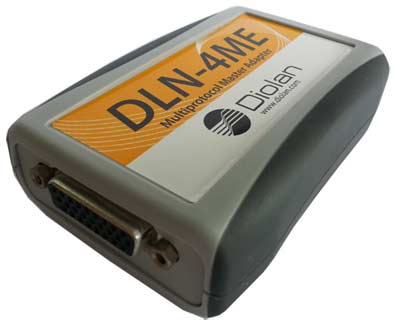

Адаптер протоколов Diolan DLN-4ME
DLN-4ME – адаптер протоколов, подключаемый к персональному компьютеру по интерфейсу USB 2.0 High-Speed (480 МГц) и имеющий широкую полосу пропускания.
DLN-4ME
NEC
Адаптер предназначен для работы с интерфейсами SPI и I2C в режиме мастер и может быть подключен к различным устройствам, использующим для связи с внешним миром последовательные интерфейсы I2C, SPI или GPIO.
Адаптер помещен в пластиковый корпус и защищен от внешних воздействий, способных вывести его из строя (в отличие от бескорпусной версии DLN-4M). Адаптер протоколов DLN-4ME имеет возможность гибкой настройки подключения к внешним устройствам:
  • для интерфейса SPI имеется возможность настройки фазы сигнала, полярности и частоты (до 48 МГц);
  • для интерфейса I2C конфигурируется частота (до 1 МГц).
Адаптер имеет 48 цифровых выводов I/O с открытым стоком, входным фильтром и подтягивающими резисторами, 8 аналоговых портов с управляемым событиями интерфейсом, 1 статусный светодиод и 2 пользовательских. Адаптер совместим с 32-битными и 64-битными операционными системами Windows 7/Vista/Xp/2000/98 и имеет бесплатное программное обеспечение с открытым исходным кодом.
