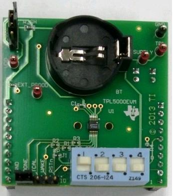

Оценочный модуль Texas Instruments TPL5000EVM
TPL5000EVM – полнофункциональный оценочный модуль, который позволит изучить работу и ускорить внедрение специализированных таймеров с ультранизким энергопотреблением серии TPL5000.

Микросхема TPL5000 представляет собой программируемый таймер с интегрированной функцией сторожевого таймера, который способен заменить встроенный таймер микроконтроллера, позволяя микроконтроллеру оставаться в режиме пониженного энергопотребления.
В результате, такое системное решение позволит разработчикам снизить общее энергопотребление конечного устройства до 80%, в сравнении с существующими решениями.
Оценочный модуль позволяет настроить таймер с помощью установленных DIP-переключателей и измерить потребляемый микросхемой ток в рабочем режиме. Модуль может использоваться как автономное устройство, а также может подключаться к отладочным платформам серии LaunchPad, для этого предусмотрены соответствующие разъемы на плате модуля. В случае использования с отладочной платформой разработчики могут испытать работу встроенного в микросхему сторожевого таймера. Питание модуль может получать от отладочной платы или от батареи.
Отличительные особенности:
  • завершенный оценочный модуль;
  • установлен таймер серии TPL5000:
    • ультранизкое энергопотребление и увеличение времени работы устройства с батарейным питанием;
    • программируемые интервалы таймера:
      • микросхемы позволяют установить временной интервал в диапазоне от 1 до 64 секунд для устройств пожарной сигнализации и детекторов дыма.
      • возможность установки временного интервала в диапазоне 16 – 1024 секунды для систем сбора и преобразования альтернативной энергии, беспроводных датчиков и систем сбора данных;
    • встроенные функции сторожевого таймера;
    • отвечает требованиям европейского стандарта безопасности EN50271;
    • совместим с любыми микроконтроллерами, включая Tiva C Series TM4C123x ARM Cortex-M4, Piccolo C28x, MSP430G2553 Value Line;
  • возможность подключения модуля к отладочной платформе серии LaunchPad;
  • установлен DIP-переключатель для ручной установки интервалов таймера;
  • установлен держатель батареи (опционально);
  • питание от батареи или от отладочной платы;
  • контрольные точки для измерения потребляемого тока;
  • отдельный разъем, на который выведены управляющие сигналы таймера.
