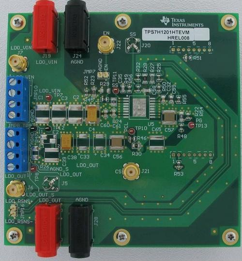

Оценочный модуль может использоваться для испытания технических характеристик регулятора напряжения при различных входных/выходных напряжениях и условиях нагрузки.
Линейный LDO регулятор напряжения TPS7H1201-HT имеет превосходную шумовую характеристику, высокую эффективность, минимальную рассеиваемую мощность и сохраняет полную работоспособность при температуре до 210°C. Отличительной особенностью данной серии регуляторов является возможность работы на токовую нагрузку, другими словами допускается параллельное включение двух регуляторов для увеличения выходного тока в два раза. Встроенные схемы защиты, широкий диапазон входного напряжения, схема обратной связи по току, функция плавного пуска и низкий уровень шума обеспечивают возможность применения регулятора в аналоговых и цифровых схемах, а также для питания ПЛИС и цифровых сигнальных процессоров.
Микросхема регулятора напряжения выполнена в 16-выводном керамическом корпусе. Максимальный выходной ток, обеспечиваемый одним регулятором напряжения, составляет 0.5 А. При параллельном включении двух регуляторов напряжения, выходной ток увеличивается до 1 А.
Оценочный модуль спроектирован так, чтобы предоставить пользователю максимальную гибкость при работе и тестировании. Установлены коннекторы для подключения нагрузки и источника напряжения, перемычки для конфигурирования микросхему и контрольные точки для мониторинга всех основных параметров.
Компания предоставляет техническое описание и принципиальную схему модуля. В руководстве пользователя содержится вся необходима информация по работе с модулем и алгоритмы испытаний.
