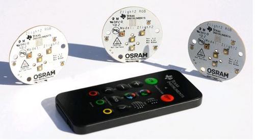

Набор включает в себя пульт дистанционного управления и поддерживает подключение к смартфонам и планшетным ПК через соответствующие шлюзы (Ninja Blocks) и облачным сервисам на базе одноплатного компьютера BeagleBone.
Отладочный набор ZigBee Light Link включает все необходимое для быстрой разработки новых осветительных приборов на светодиодах:
  • три светодиодных модуля Zlight2;
  • один пульт управления;
  • опционально – программатор-отладчик CCDebugger;
  • программное обеспечение, стек протокола Z-Stack, поддерживающий весь необходимый для систем освещения функционал.
Светодиодные модули Zlight2 представляют собой компактные светодиодные RGB лампы. На плате каждого модуля установлены система-на-кристалле (СнК) CC2530 для организации беспроводного интерфейса и управления светодиодами, четыре мощных светодиода и DC/DC преобразователь TPS6273. Дополнительно на плате имеется порт USB для питания и программирования модулей и коннектор с сигналами ввода/вывода.
Пульт дистанционного управления также выполнен на СнК CC2531, в схеме питания применяется LDO регулятор напряжения TPS76933 и преобразователь TPS62290.
Светодиодные модули и пульт управления поставляются с предустановленным демонстрационным ПО, включающее в себя протокол Z-Stack Lighting. Протокол поддерживает все функции управления светодиодными системами освещения, включая управление отдельными источниками света или группами ламп. На основе этого демонстрационного приложения разработчики смогут быстро создавать свои проекты.
