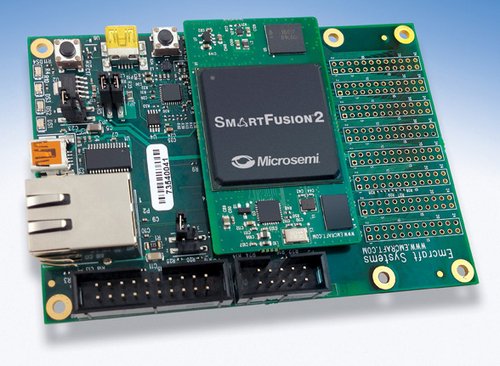

SF2-STARTER-KIT-ES-2 (SmartFusion2 Starter Kit) – это полнофункциональный стартовый набор, который представляет собой базовую платформу для разработки, отладки и прототипирования промышленных приложений, на базе систем-на-кристалле (СнК) семейства SmartFusion 2.
Набор разработчика, DEVELOPMENT KITS
AiPCBA
Microsemi
27 764 ₽
Microsemi
Lixinc Electronics
Hi-Tech Circuit Group
SmartFusion2 это первая в мире СнК, включающая в себя энергонезависимую программируемую вентильную матрицу (FPGA), полноценную аппаратную процессорную подсистему на базе ядра ARM Cortex-M3 с соответствующим набором периферии, DSP подсистему, ОЗУ, а также высокоскоростные последовательные интерфейсы обмена данными.
Стартовый набор SmartFusion2 Starter Kit поддерживает стандартные промышленные интерфейсы Ethernet, USB, SPI, I2C и UART, и содержит макетную плату для реализации специфических требований проекта. В состав набора входит базовая плата и система-на-модуле M2S-SOM, центральным элементом которой является СнК M2S050-FG896. Система-на-модуле M2S-SOM выполнена в компактном форм-факторе и подключается к базовой плате посредством специального коннектора.
На базовой плате располагаются все необходимые компоненты периферии, порты коммуникационных интерфейсов, пользовательские кнопки, джамперы конфигурирования, разъемы для подключения стандартного интерфейса ARM JTAG и область для макетирования.
На плате M2S-SOM, помимо СнК SmartFusion 2, установлены следующие компоненты: внешняя память 64 Мбайт, Flash-память 16 Мбит с последовательным интерфейсом и контроллер Ethernet PHY.
Аппаратная система питается от USB интерфейса, а в составе набора поставляется JTAG программатор-отладчик FlashPro4.
Представленный набор может использоваться с программным обеспечением Libero SoC v11.0 beta компании Microsemi, включающим в себя бесплатную лицензию Libero Gold, и поставляется с предустановленной демо-версией uClinux. В комплекте также поставляется адаптер USB - Wi-Fi, который поддерживается uClinux, что позволяет настроить беспроводную точку доступа, обслуживающую соединения DHCP Wi-Fi.
Отличительные особенности:
  • полнофункциональный стартовый набор, который предназначен для разработки промышленных приложений, в которых требуются различные коммуникационные интерфейс;
  • в состав набора входит базовая плата SOM-BSB-EXT и система-на-модуле M2S-SOM:
    • система-на-модуле M2S-SOM:
      • компактный мезанниный модуль с размерами 34 мм * 59 мм;
      • установлена СнК семейства SmartFusion 2 M2S050T-FG896ES, работающая на частоте 166 МГц;
      • внешний интерфейс образован 80-выводным коннектором с шагом 0.4 мм;
      • установлена внешняя память LPDDR 64 емкостью Мбайт;
      • установлена внешняя Flash-память 16 Мбайт с интерфейсом SPI;
      • установлен контроллер Ethernet PHY;
      • сторожевой таймер;
      • требуется один источник питания 3.3 В, установлены регуляторы напряжения 1.2 В, 1.8 В, 2.5 В;
      • поддержка JTAG интерфейса для SmartFusion 2;
    • базовая плата:
      • два коннектора для подключения мезанинного модуля;
      • интерфейс и порт 10/100 Ethernet;
      • интерфейс и порт USB OTG;
      • интерфейс USB-UART на базе моста USB/UART, подключенного к порту UART0 мезанинного модуля;
      • установлен стандартный коннектор ARM JTAG;
      • интерфейс программатора-отладчика FlashPro 4;
      • питание от USB, установлен регулятор напряжения 3.3 В;
      • пользовательские кнопки, светодиоды, светодиоды статуса;
      • область для макетирования;
  • адаптер USB-Wi-Fi;
  • полная программная поддержка.
