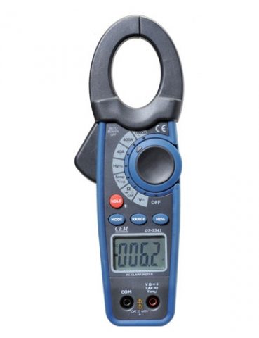

DT-3341 – серия профессиональных токовых клещей для измерения переменного тока.
Элитан
DT-3341
CEM
8 387 ₽
DT-3341, Токовые клещи с датчиком температуры (Госреестр)
Клещи обладают различными дополнительными функциями, такими как измерение сопротивления, емкости, диодный тест и т.п. Малые размеры клещей обеспечивают удобство использования в труднодоступных местах.
Особенности токовых  клещей с датчиком температуры CEM DT-3341:
  • Измерение температуры до 1000 °C
  • Защита от перегрузок
  • Диодный тест, прозвонка цепей
  • Удержание показаний DATA HOLD
  • Автовыключение
  • Индикация разряда батареи
  • Раскрытие охвата 30 мм
Токовые клещи с датчиком температуры CEM DT-3341
