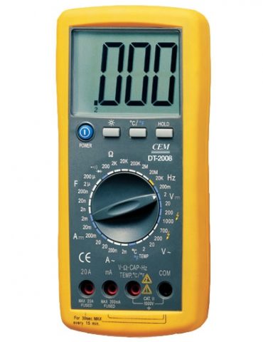

Мультиметр DT-2008 обеспечивает высокую точность во всех измеряемых функциях, имеет погрешность от 0.5% до 4.0%.

Двойной литой пластиковый корпус и огромный, с высокой контрастностью, ЖК-дисплей с подсветкой.
Основные особенности мультиметров DT-2008:
  • Соответствие стандартам безопасности EN 61010-1, CAT III 600 В, CAT II 1000 В
  • Удержание данных
  • Полная защита от перегрузки на всех диапазонах
  • ЖК дисплей с подсветкой

Технические характеристики мультиметров DT-2008:
Значения
2005b
2008
Основные
функции
Постоянное
напряжение
Диапазон
1000 В
Точность
± ( 0.5% ± 2 )
Переменное
напряжение
Диапазон
700 В
Точность
± ( 1.0% ± 3 )
Постоянный
ток
Диапазон
20 A
Точность
± (1.5% ± 3 )
Переменный
ток
Диапазон
20 А
Точность
± (2.0% ± 3 )
Емкость
Диапазон
200 мкФ
Точность
± ( 4.0% ± 3 )
Частота
Диапазон
20 кГц
Точность
± ( 1.5% ± 5 )
Температура
Диапазон
760 ℃ / 1400 ℉
Точность
± ( 3.0% ± 3 )
Специальные
функции
Прозвонка цепей
Порог < 3 0 Ом
Проверка диодов
Открытое напряжение 2.8 В
Общие
характеристики
Размеры
195 × 92 × 38 мм
Вес
380 г
Основные параметры мультиметра
ПараметрЗначение
Тип индикациицифровой
Выбор пределов измеренийручной/автоматический
Исполнениепереносной
Измеряемые параметры
  • напряжение постоянное
  • напряжение переменное
  • ток постоянный
  • ток переменный
  • сопротивление
  • емкость
  • индуктивность
  • частота
  • прозвон цепи
  • проверка p-n переходов
  • температура
