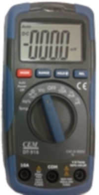

Мультиметр CEM DT-916
ПроизводительCEM
МодельDT-916
Универсальный мультиметр DT-916 имеет двойной пластиковый корпус, встроенную зазиту от перегрузок, функцию автоматического отключения.
Элитан
DT-916
CEM
4 313 ₽
DT-916, Мультиметр цифровой
EPCOS
В комплект поставки входит термопара K-типа и элемент питания 9 В типа Крона.
Основные особенности мультиметров DT-916:
  • Защита от перегрузок EN61010-1 CAT III 600 В, CAT II 1000 В
  • Защита на всех диапазонах
  • Двойной пластиковый корпус
  • Защищенный корпус
  • Удержание показаний DATA HOLD
  • Автовыключение
  • Автовыбор диапазона
CEM DT-916
