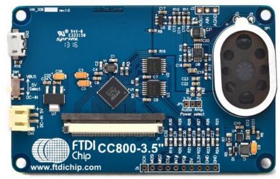

В состав серии входят как отдельные отладочные модули без дисплея, так и наборы в комплекте с цветным TFT дисплеем. В заводских условиях все модули настроены на работу в качестве ведомого устройства на шине SPI. Модули в наборах дополнительно конфигурируеются под определенный тип дисплея и сенсорного экрана.
Состав серии отладочных модулей:
Параметры Модель отладочного модуля
VM800C35A-N VM800C43A-N VM800C35A-D VM800C43A-D VM800C50A-D
Поддерживаемый дисплей 3.5'' TFT 4.3'' TFT / 5.0'' TFT 3.5'' TFT 4.3'' TFT 5.0'' TFT
Дисплей в комплекте нет нет да да да
Графический контроллер серии FT800 «EVE» (Embedded Video Engine) предназначен для управления графическими дисплеями с разрешением до 480×272 точек и дополнительно включает в себя контроллер резистивного сенсорного экрана и аудиоконтроллер со встроенной библиотекой готовых звуковых эффектов.
Отладочный модуль содержит графический контроллер FT800, порт USB, аудио усилитель и миниатюрный динамик, разъем интерфейса SPI/I2C для подключения Host-контроллера, а также схемы регуляторов напряжения для питания контроллера и периферии. Отметим, что порт USB на отладочной плате используется только для питания. Установка основных параметров модуля и режима питания осуществляется при помощи перемычек.
Отладочная плата может подключаться по интерфейсу SPI/I2C к Host-контроллеру с напряжением питания 3.3/5 В.
Программная настройка отладочной платы (графического контроллера) осуществляется при помощи специального приложения с графическим интерфейсом. Для подключения отладочного модуля к ПК потребуется адаптер USB-SPI (например, VA800A-SPI), специализированный кабель или мост USB-UART на микросхеме FT232H.
Всесторонняя программная поддержка компании позволит упростить разработку приложений и графических пользовательских интерфейсов. Пользователям доступны большое количество примеров и демонстрационных приложений, указания по применению, примеры приложений с исходными кодами для Arduino.
Отличительные особенности:
  • компактный отладочный модуль на графическом контроллере FT800;
  • сконфигурирован для работы с TFT дисплеями с диагональю 3.5'';
  • поддержка работы с резистивным сенсорным экраном по 4-проводному интерфейсу;
  • установлен графический контроллер FT800:
    • технология (Embedded Video Engine) с поддержкой виджетов;
    • интегрирован контроллер 4-проводного резистивного сенсорного интерфейса с поддержкой дополнительных функций;
    • стандартный последовательный интерфейс SPI или I2C для связи с основным процессором или микроконтроллером;
    • встроенный программируемый контроллер прерываний;
    • встроенный осциллятор 12 МГц и ФАПЧ;
    • поддержка дисплеев WQVGA (480×272)  и  QVGA  (320×240) в режимах Data Enable  (DE)  и VSYNC/HSYNC;
    • множество программируемых параметров позволит подключать к контроллеру различные дисплеи;
    • выход ШИМ для управления подсветкой дисплея;
    • встроенный аудиоконтроллер и звуковой синтезатор;
    • низкое энергопотребление и встроенная схема управления питанием;
  • схема аудио усилителя и динамик:
  • разъем USB для питания отладочной платы;
  • разъем внешнего питания;
  • схема регуляторов напряжения для питания контроллера и периферии;
  • разъем для подключения TFT дисплея;
  • разъем интерфейса SPI/I2C для подключения к Host-контроллеру;
  • 5 В толлерантные буферы на шине SPI позволяют подключать ведущее устройство с напряжением питания 5 В;
  • драйвер подсветки дисплея;
  • выбор источника питания с помощью перемычек или переключателя;
  • полная программная поддержка:
    • примеры;
    • интерактивные демонстрационные приложения;
    • примеры для Arduino;
    • дополнительные утилиты для графического контроллера.
