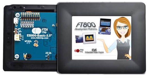

Модули представляют собой дисплейную подсистему с резистивным сенсорным экраном для широкого спектра приложений. VM800B43A-BK – полностью завершенное аппаратно-программное решение в прочной пластиковой рамке черного цвета с 4.3'' TFT дисплеем.
Графический контроллер серии FT800 «EVE» (Embedded Video Engine) предназначен для управления графическими дисплеями с разрешением до 480×272 точек и дополнительно включает в себя контроллер резистивного сенсорного экрана и аудиоконтроллер со встроенной библиотекой готовых звуковых эффектов.
В серию входит шесть отладочных модулей, отличающихся размером дисплея и цветом пластиковой рамки:
Параметры Модель дисплейного модуля
VM800B35A-BK VM800B43A-BK VM800B50A-BK VM800B35A-PL VM800B43A-PL VM800B50A-PL
Дисплей 3.5'' TFT 4.3'' TFT 5.0'' TFT 3.5'' TFT 4.3'' TFT 5.0'' TFT
Цвет корпуса черный черный черный перламутровый перламутровый перламутровый
Отладочный модуль содержит графический контроллер FT800, порт USB, аудио усилитель и миниатюрный динамик, разъем интерфейса SPI/I2C для подключения Host-контроллера, а также схемы регуляторов напряжения для питания контроллера и периферии. Отметим, что порт USB на отладочной плате используется только для питания. Установка основных параметров модуля и режима питания осуществляется при помощи перемычек. Все модули представленной серии сконфигурированы для работы в качестве ведомого устройства на шине SPI.
Питание на модуль может подаваться от порта USB, от внешнего источника 5 В или от Host-устройства посредством коннектора SPI/I2C. Интегрированная схема регулятора напряжения обеспечивает питание графического контроллера и периферии модуля.
Отладочная плата может подключаться по интерфейсу SPI/I2C к Host-контроллеру с напряжением питания 3.3/5 В.
Программная настройка отладочной платы (графического контроллера) осуществляется при помощи специального приложения с графическим интерфейсом. Для подключения отладочного модуля к ПК потребуется адаптер USB-SPI (например, VA800A-SPI), специализированный кабель или мост USB-UART на микросхеме FT232H.
Всесторонняя программная поддержка компании позволит упростить разработку приложений и графических пользовательских интерфейсов. Пользователям доступны большое количество примеров и демонстрационных приложений, указания по применению, а также примеры приложений с исходными кодами для Arduino.
