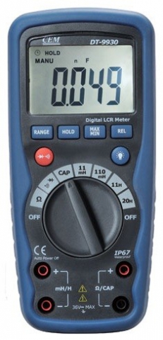

Мультиметр CEM DT-61
ПроизводительCEM
МодельDT-61
Мультиметр DT-61 имеет функции измерения окружающей среды: шумомер, люксметр, измеритель влажности, измеритель температуры и детектор скрытого напряжения.
Основные особенности мультиметров DT-61:
  • Электробезопасность CAT IV 600 В и CAT III 1000 В
  • Пирометр
  • Двойной пластиковый корпус
  • Жидкокристаллический дисплей
  • Автопределы
  • Удержание текущего показания
  • Автовыключение
CEM DT-61
