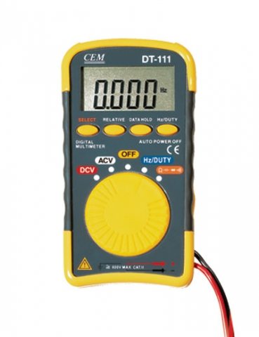

DT-113, Мультиметр цифровой
  • Измеряемый ток: переменный/постоянный
  • Измерение емкости, сопротивления, частоты
  • ЖК дислей
