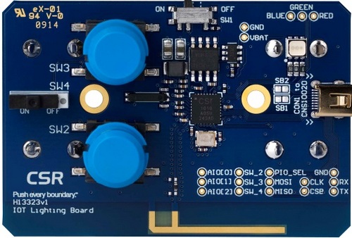

CSRMesh (DB-CSR1010-10185-1A) – полнофункциональная отладочная плата, предназначенная для изучения протокола CSRMesh и разработки беспроводных сетевых устройств и приложений сферы Интернета Вещей на основе стандарта Bluetooth Smart.

Отладочная плата (целевая плата для набора CSR Mesh) представляют собой завершенный модуль Bluetooth Smart на микросхеме CSR1010, снабженные некоторой периферией. Питание модуля осуществляется от двух батарей, которые устанавливаются в батарейный отсек, расположенный на обратной стороне платы. К периферии платы относятся: RGB светодиод, пользовательские кнопки и переключатель. Сигналы доступных линии ввода/вывода микросхемы CSR1010 выведены на контактные площадки и могут использоваться для подключения дополнительной внешней периферии.
Для разработки и отладки ПО, программирования целевых плат потребуется USB программатор (преобразователь USB-SPI), который подключается в соответствующий разъем на плате. При подключении программатора питание на плату поступает от USB порта.

  • полнофункциональная отладочная плата для разработки Bluetooth Smart приложений и устройств сферы Интернета Вещей;
  • установлен Bluetooth-контроллер CSR1010:
    • поддержка протокола Bluetooth 4.0 LE;
    • встроенный микропроцессор с 64 Кбайт ОЗУ и 64 Кбайт ПЗУ;
    • встроенный импульсный регулятор напряжения;
    • 12 цифровых переназначаемых линий ввода/вывода;
    • аналоговые входы, 10-битный АЦП;
    • встроенный датчик температуры;
    • сторожевой таймер;
    • выходы ШИМ и квадратурного декодера;
    • последовательные интерфейсы: I2C для подключения периферии, SPI для программирования и отладки, UART;
    • интегрированный стек Bluetooth 4.0;
    • возможность питания непосредственно от Li-Po аккумулятора;
  • поддержка режима работы в качестве ведущего или ведомого устройства;
  • высокоэффективная печатная антенна;
  • питание платы от двух батареек или от порта USB при программировании и отладке;
  • отсек для батарей установлен на обратной стороне печатной платы;
  • выключатель питания;
  • установлен RGB светодиод, пользовательские кнопки, переключатель;
  • сигналы доступных линий ввода/вывода микросхемы CSR1010 выведены на контактные площадки с целью подключения дополнительной периферии;
  • разъем для подключения программатора (USB-SPI);
