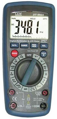

DT-9931 – профессиональный мультиметр с LCR-метром с автоматическим выбором диапазона измерений.

Основные особенности мультиметра DT-9931
  • Защита от перегрузок IEC 1010-1 CATIV 600 В, CATIII 1000 В
  • Защита на всех диапазонах
  • Удержание показаний DATA HOLD
  • Определение максимальных и минимальных значений MAX/MIN
  • Относительные измерения REL
  • Автовыбор диапазона
  • Автовыключение Диодный тест и прозвонка цепей
  • Степень защиты IP 67
  • Бесконтактный детектор напряжения
  • Автоматический и ручной выбор диапазона измерения
  • Графическая шкала

Технические характеристики мультиметра DT-9931
Значения
Основные функции
Постоянное напряжение
Диапазон
1000 В
Точность
±0.5%
Переменное напряжение
Диапазон
1000 В
Точность
±0.8%
Переменный ток
Диапазон
1.1 A
Точность
±1.8%
Постоянный ток
Диапазон
1.1 А
Точность
±1.2%
Сопротивление
Диапазон
110 MОм
Точность
± (1.2% ± 10 ед)
Коэффициент заполнения
Диапазон
99.9%
Точность
±1.2%
Емкость
Диапазон
110 мФ
Точность
± (3% ± 10 ед)
Частота
Диапазон
10 МГц
Точность
±1.5%
Температура
Диапазон
1200 °С
Точность
±1.0%
Индуктивность
Диапазон
6 Гн
Точность
± (2 % ± 0.05 мГн)
Специальные функции
Тест диодов
Прозвонка цепей
Общие характеристики
Размеры
150 × 70 × 48 мм
Вес
255 г
Основные параметры мультиметра
ПараметрЗначение
Тип индикациицифровой
Выбор пределов измеренийручной/автоматический
Исполнениепереносной
Измеряемые параметры
  • напряжение постоянное
  • напряжение переменное
  • ток постоянный
  • ток переменный
  • сопротивление
  • емкость
  • индуктивность
  • частота
  • прозвон цепи
  • проверка p-n переходов
  • температура
