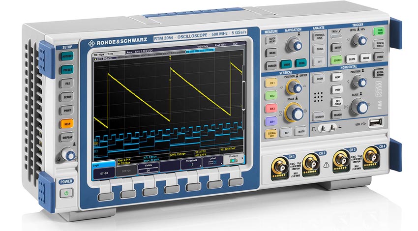

Благодаря своим превосходным измерительным характеристикам и разнообразию полезных функций, осциллографы R&S®RTM облегчают повседневную работу как при разработке изделий, так и в сервисе.
Их компактные размеры, простое управление и великолепный экран делают эти приборы лучшим выбором для ежедневных задач контроля и измерений.

Основные свойства
- Компактные, точные, универсальные осциллографы
- Быстрое и эффективное обнаружение аномалий сигнала
- Инструменты для быстрого анализа сигналов
- Концепция интеллектуального управления
- Надежные результаты для самых строгих требований
- Синхронизация и декодирование протоколов последовательной передачи данных
Характерные особенности
- Расширенные возможности синхронизации позволяют отслеживать важные события в сигнале
- Выделение редких событий в сигнале упрощает отладку
- Оптимальный обзор: режим X-Y(-Z)
- Гибкий выбор режимов сбора данных
- Режим «Smooth» для сглаживания непериодических сигналов
- Подробный анализ стал проще: функция масштабирования и маркера событий
- Функция «QuickMeas» – получение ключевых результатов нажатием одной кнопки
- Расширенные функции измерения на основе положения курсора
- БПФ-анализ сигнала в частотной области
- Испытания на соответствие маске для выявления отклонений сигнала
- Цветная маркировка органов управления делает удобной работу с прибором
- Простая структура меню и специальные кнопки для быстрого выполнения измерений
- Экран XGA высокого разрешения – идеальное отображение мельчайших деталей
- Возможности подключения других устройств
- Портативность благодаря компактной конструкции
- Высокое временное разрешение – даже для длительных последовательностей сигналов
- Малошумящие входные усилители обеспечивают великолепную точность измерений
- Полная ширина полосы пропускания, даже для чувствительности 1 мВ/дел
- Хорошая межканальная развязка предотвращает перекрестные помехи
- Пассивные пробники обеспечивают точное измерение крутых фронтов импульсов
Применение
- Поддержка различных стандартов последовательной передачи данных
- Инструменты для синхронизации и декодирования интерфейсов I2C, SPI и UART/RS-232, LIN, CAN, MIL-1553 и ARINC 429.
- Запуск по предопределенным сообщениям/адресам шины
- Отображение результатов декодированной информации как в виде цветной кодировки сигналов шины, так и в виде таблицы.
- Анализ записанных сигналов по событиям, представляющим интерес для пользователя, с помощью функций поиска и навигации.
