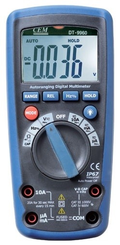

Цифровой мультиметр DT-9960 является многофункциональным, портативным измерительным прибором.
Этим мультиметром можно измерить постоянное и переменное напряжение (до 1000 В), постоянный и переменный ток (до 10 А), частоту, емкость, сопротивление, целостность диодов, коэффициент заполнения. Так же данный прибор применяется для проверки разрывов в цепи. Этот мультиметр соответствует требованиям стандарта безопасности EN61010-1.
Основные особенности мультиметра DT-9960
  • Категория перенапряжений: кат. III, 1000 В, кат. IV 600 В
  • ЖК-экран с 4000 отсчетов и отображением выбранного режима
  • Индикатор низкого заряда батареи
  • Автоматическое выключение питания через 15 минут после последнего измерения
  • Широкий диапазон емкости
