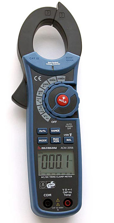

АСМ-2056 представляют собой универсальный компактный прибор с максимальным набором функций и возможностей.
Основные особенности токовых клещей АСМ-2056
  • ЖКИ 6000 отсчётов, подсветка, графическая шкала (61 сегм.)
  • Охват 40 мм
  • Базовая погрешность 0.8%
  • Измерение истинных среднеквадратичных значений тока и напряжения (True RMS)
  • Функция удержания текущих, минимальных и максимальных значений (HOLD/MIN/MAX)
  • Режим относительных измерений / обнуления (REL / Zero)
  • Бесконтактный детектор напряжения (NCV)
  • Беспроводной USB-интерфейс (передатчик 915 МГц / чувствительность -109 dBm / радиус действия <100 м, в области прямой видимости)
  • Индикатор разряда батарей / Автоотключение питания (примерно 10 мин)
  • Двухслойная изоляция корпуса
