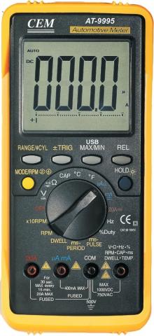

AT-9995E – автомобильные мультиметры, являющиеся профессиональными многофункциональными электронными тестерами, имеющим все функции универсального мультиметра и автомобильного тестера в одном компактном устройстве.
Основные особенности мультиметра
  • Измерение скорости вращения 1…12-цилиндровых двигателей с помощью индуктивного датчика
  • Разрядность шкалы 4000 отсчетов
  • Угол замкнутого состояния контактов (УЗСК)
  • Определение максимальных и минимальных значений MAX/MIN
  • Удержание показаний DATA HOLD
  • Относительные измерения REL
  • Автовыбор диапазона
  • Автовыключение
  • Защита входов на всех диапазонах
  • Предохранитель на всех токовых диапазонах
  • Измерение длительности импульсов
  • Графическая шкала
  • Диодный тест, прозвонка цепей
  • Подсветка дисплея
  • USB интерфейс беспроводной
