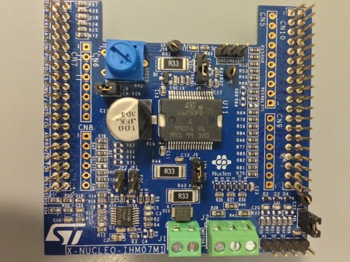

Плата расширения STMicroelectronics X-NUCLEO-IHM07M1
ПроизводительSTMicroelectronics
МодельX-NUCLEO-IHM07M1
X-NUCLEO-IHM07M1 - плата расширения для подключения трехфазного электродвигателя бесщеточного электродвигателя к микроконтроллерам семейства STM32.

Плата расширения совместима с интерфейсом ST Morpho и рассчитана на подключение к отладочным платам серии STM32 Nucleo. Надежное, проверенное и простое в использовании решение поддерживает масштабирование системы и подключение дополнительных плат расширения.
Основной элемент платы расширения микросхема-драйвер электродвигателя L6230 выполнена по технологии DMOS, имеет встроенную защиту от перегрузки и перегрева и оптимизирована для трапециидального и векторного алгоритма управления.
Для разработки приложений управления электродвигателями компания предлагает исчерпывающий набор ПО, утилит и библиотек. Для всех демонстрационных приложений и примеров доступны исходные коды.
Отличительные особенности:
  • плата расширения для подключения к отладочным платам STM32 Nucleo:
    • драйвер трехфазного бесщеточного электродвигателя – микросхема L6230;
    • подходит для BLDC/PMSM электродвигателей;
    • пиковый выходной ток 2.8 А;
    • встроенные схемы защиты от перегрузки и перегрева;
    • полная совместимость с трапециидальным и векторным алгоритмами управления;
    • поддержка режимов сенсорного и безсенсорного управления;
    • конфигурируемая схема шунтирующих резисторов для контроля тока электродвигателя;
    • разъем для подключения датчика Холла/энкодера;
    • установлен потенциометр для регулировки скорости вращения;
    • разъем подключения ST Morpho;
    • диапазон напряжения питания 8 В – 48 В;
    • пользовательский светодиод;
    • разъем для отладки;
    • настройка основных режимов работы и параметров с помощью перемычек;
  • программная поддержка:
    • утилита MC WORKBENCH;
    • ПО STM32Cube;
    • обновленные библиотеки функций управления и конфигурирования;
    • примеры и демо-приложения с исходным кодами.
