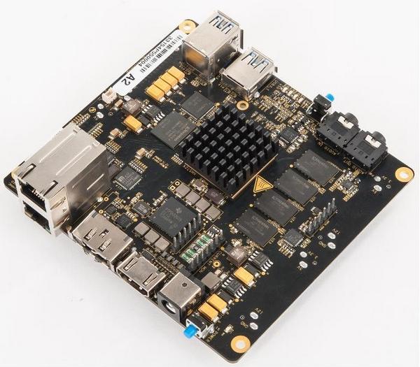

BEAGLEBOARD-X15 – полнофункциональная высокоинтегрированная отладочная плата, разработанная компанией Texas Instruments в сотрудничестве с сообществом BeagleBard, представляющая собой доступную платформу для оценки возможностей систем-на-кристалле (СнК) серии Sitara AM57x и ускорения разработки пользовательских приложений.
Элитан
BEAGLEBOARD-X1552 488 ₽
Отладочная плата выполнена на СнК Sitara AM5728.
Отладочная плата входит в состав оценочного модуля и является его основной процессорной платой.
Sitara AM5728 высокопроизводительный и самый мощный процессор в семействе, в который интегрированы: двухядерный процессор ARM Cortex-A15 для обработки данных и работы высокоуровневой операционной системы, двухядерный цифровой сигнальный процессор (DSP) серии C66x для анализа данных и вычислений в реальном времени,  программируемые логические модули и процессоры ARM Cortex-M4 для реализации различных функций управления, графического пользовательского интерфейса и мультимедиа приложений.
Высокий уровень интеграции определяет применение процессоров в устройствах Интернета вещей, системах промышленной автоматизации, системах машинного зрения, пользовательских интерфейсах, робототехнике, медицинском оборудовании, авиации.
Процессорная плата BeagleBoard-X15 представляет собой высокоинтегрированное решение с богатым набором современных высокоскоростных коммуникационных интерфейсов. Питание процессора и периферии обеспечивается надежным решением на специализированной микросхеме  серии TPS6590374. Также на плате установлена память DDR3, подсистема тактирования и сброса, слот карт памяти microSD, разъемы для подключения плат расширения, 2 гигабитных порта Ethernet, пользовательские светодиоды, стерео аудио кодек, HDMI порт.
Совместно с оценочным модулем поставляется ПО Linux SDK с демонстрационными приложениями.
